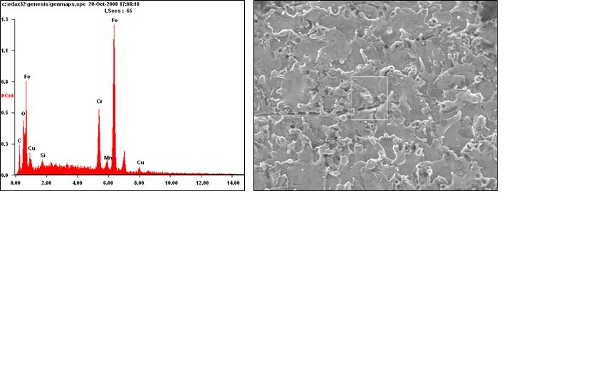

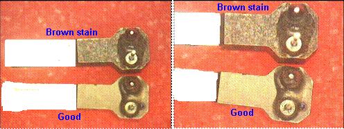

有人能帮忙看一下?430F会发生这种表面的变化吗?这种斑点会不会继续恶化下去?

你做SST多长时间?你的照片太不清晰了,看不太清楚。

有人知道是怎么回事吗?是因为生锈吗,如果是生锈,那是否会一直锈下去?
* Z# f. e% p; T4 r" J1 B/ @我做了EDX分析,发现表面含有10%的铜,这是怎么来的?而如果把表面的磨去,重新做EDX分析,就没发现铜的存在了!  h9 ^" G% t2 L7 I# t7 J& H
该零件是用慢走丝线割加工的?会是加工时带来的铜吗?表面的褐色斑点是因为铜生成的吗?急!

该零件全是慢走丝线割加工的!因为零件的尺寸很小!7 H+ P! W% \3 v  i. c% f# Q
没有做表面处理!& c* f9 m- V. t) [9 {* y1 @& j
如果是生锈的话?是不锈钢SST430F本身生锈还是表面的杂质引起的生锈啊?我问过我们零件的供应商了,他说线割会在工件表面上残留一些铜在的!这也是为什么我做EDAX分析会发现铜存在的原因!

看来你的线切割用的比较好啊,应该是用铜丝切割的。所以表面会残留铜。
/ @) e3 B) m6 T  Z国内用钼丝切割的多,因为成本低,可以重复使用一段时间。这个机器是台湾人发明的。
. a9 s! T  a# d" [% w美国大部分用的是铜丝,一次性的,加工出来成本高,但是表面光洁,漂亮。
/ [: V) L/ o) X# ~. l( n/ e8 {& Y% K4 }* e7 q2 M/ {; I
我感觉应该是加工的时候造成的,加工完后还是抛光一下吧,把铜磨掉。6 G* m+ ^& J. y7 O
