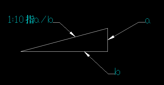

在标注斜度时1:10是代表什么意思,或1:20?
发表于 2008-10-17 15:05:51 | 显示全部楼层 来自: 中国河北廊坊
,楼主指的是锥度吧;  q, {. u4 v- o0 Y/ F  D- Y
   斜度只能是角度@@
发表于 2008-10-17 15:18:18 | 显示全部楼层 来自: 中国江苏苏州
见附图指a/b

发表于 2008-10-17 15:41:14 | 显示全部楼层 来自: 中国香港
同意楼上的表示,如果是锥度的话是等腰三角形的底边:腰长

发表于 2008-10-17 16:21:15 | 显示全部楼层 来自: 中国江西九江
斜度1:10就是水平方向每移动10单位高度就增加1单位,也就是倾角的正切值是1/10。机械用得少,土木用得多,就是角度的Tg涵数等于1:10

发表于 2008-10-17 17:18:27 | 显示全部楼层 来自: 中国山东烟台
是说的部品在两个垂直的坐标上的尺寸增量的比值!

发表于 2008-10-17 22:37:12 | 显示全部楼层 来自: 中国浙江杭州
我记得好象有个公式,D-d/h=斜度。
