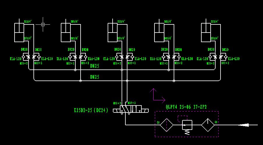

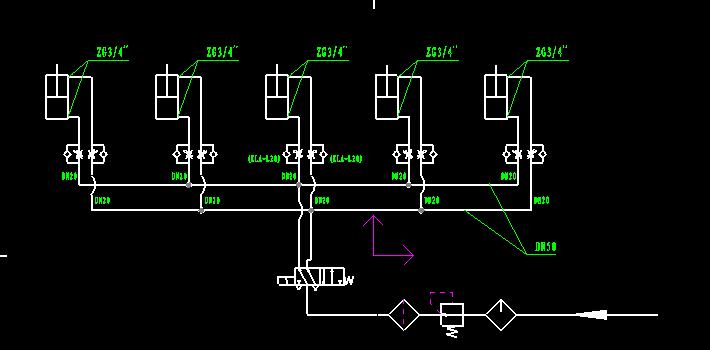

现有5个缸径160的气缸,行程150mm,气缸进排气接口为ZG3/4",完成一次上升的时间不超过10s。
  L' X+ O$ f9 t2 y风压按0.4MPa计算。
# g; D& }4 h5 O* Q/ E. j要求:同步升降。
8 H* u3 D, j; u  C% L3 n/ m以下是我设计的原理图。6 Y5 ]) o- ~9 J0 y9 N* G; n
其中有几个问题:
" e3 ^7 T7 P2 c4 @! i! ?) Y4 [1、根据以上要求,如何计算主风路管道内径;
3 i1 h+ |. `; }$ T, u4 g" g如果以5个DN20计算,需要的主风路管道内径为44.7mm,也就是DN50的管道。但好像没有DN50的换向阀和风动三联件购买。
& x3 p$ c  t+ d: J* M/ i0 U$ m8 e. w2、考虑升降的平稳,采用排气节流,在每个气缸进排气口安装单向节流阀,通过调节节流阀,是否可以保证升降的同步。
; P" g! H8 c8 X3 E" a8 }9 {- E0 ?由于空气的可压缩性,个人认为仅靠节流阀很难保证气缸的同步性,虽然行程只有150mm。$ s, f- q1 C0 l1 b' Q3 A$ Q
5 C; E8 T6 R2 j% `: Q7 `! `大家的看法如何?

发表于 2008-10-17 20:39:19 | 显示全部楼层 来自: 中国广东深圳
同步精度高的话 这个气路太简单了  最起码有一点的 就是发热
( o$ [/ Y+ C, G& F6 {, Y* ~, L) c建议使用气-油转换
柠檬咖啡 + 3 参与技术交流
 楼主| 发表于 2008-10-17 21:18:12 | 显示全部楼层 来自: 中国陕西宝鸡
发热?# O- J+ h" `& U' [  z) }
楼上是说使用过程中,由于空气的压缩而发热,造成空气体积的变化吗?: c( t, u7 l  }
如果是这个,该如何克服呢?) Z4 E3 c  s$ o+ I
顺便说一句,这个同步装置并不是很常用,所以,如果投入过多,就会造成浪费.
 楼主| 发表于 2008-10-18 20:52:15 | 显示全部楼层 来自: 中国陕西宝鸡
这个装置是我设计的,叫做可升降式旋转辊,主要的功能是托起一根钢管,然后将其旋转一定的角度。4 \/ V* K- b$ E7 X$ {: o0 O8 E6 T
因此,设计中要求旋转辊的升降一定要同步,否则钢管可能就会倾斜,甚至滑落。
& T0 f' w$ L6 x3 a3 U精度上,只能说尽量保持一致,但有一定的滞后,只要很小,钢管应该能够依靠摩擦而不产生滑动。
; g7 _0 f7 h0 `; U- @' d  f' r* b所以,个人认为精度上要求应该不是很高,但可靠性的要求还是很高的。* W( ?( P6 B1 Q- W! X4 y# I
因为一旦出现一次滑落现象,还是很危险的。
发表于 2008-10-19 16:15:06 | 显示全部楼层 来自: 中国湖南长沙
好像还是个开环的系统
 楼主| 发表于 2008-10-19 18:55:30 | 显示全部楼层 来自: 中国陕西宝鸡
旋转辊的最高位与最低位装有光电传感器,可以检测旋转辊是否升降到位。6 Z$ o( i+ w1 o6 ~
一旦检测到位,将会进行下一个动作。3 ~( g7 w; q2 \0 x# X" A/ M4 E; H9 h
如果没有到位,系统将停下来。但旋转辊此时的位置在哪,系统并不知道,需要人工判断。& n/ p3 @9 t( p$ @' t8 o/ _
另外,这个系统的中间位并不是我们关心的。
( o* v0 l9 z% k0 _% z4 ^1 i9 K1 p其次,如果旋转辊在中间运动过程中没有同步,系统也发现不了,这个也需要人工注意。
% H" D* `0 S) D$ G7 a虽然如上面所说,滑落很危险,但这个系统也不能作的复杂了。) A' J4 Z& D: L& c( _" v- l. E
除了成本之外,也没有那个必要。
 楼主| 发表于 2008-10-21 17:25:14 | 显示全部楼层 来自: 中国陕西宝鸡
这两天三维上不了,自己算了算,与气缸相连的管线通径不小于6mm,结合气缸进排气接口,最终选定DN20的管线。; r2 u$ X' J) q$ w/ Y
然后,根据计算所得,选定5组旋转辊的主风路管线为DN25。
