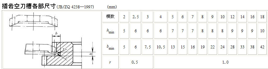

插齿机的越程距一般是多大,还是不同的型号越程的距离是不一样的?一般比如模数是8的插齿机的越程距是多少
发表于 2008-10-24 18:58:40 | 显示全部楼层 来自: 中国浙江宁波
是说插齿机的行程吧?
9 _- H; n; n+ F, m7 z机子不一样它们的行程都是不一样的0 g0 g, d5 E! u$ J$ `) ^6 [, B
一般在200-----500之间
发表于 2008-10-24 19:19:49 | 显示全部楼层 来自: 中国江苏扬州
指的插齿空刀槽吧
