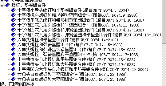

发表于 2008-10-18 07:46:35 | 显示全部楼层 来自: 中国安徽合肥
螺钉组合件9 q8 z  ~# T" H

 楼主| 发表于 2008-10-18 15:25:21 | 显示全部楼层 来自: 中国辽宁沈阳
谢谢老顽童,但是好像不全。
发表于 2008-10-18 15:47:37 | 显示全部楼层 来自: 中国山西太原
回复 4# yuqz 的帖子
在机械设计手册(软件版)里,就是老顽童列的那么多。
