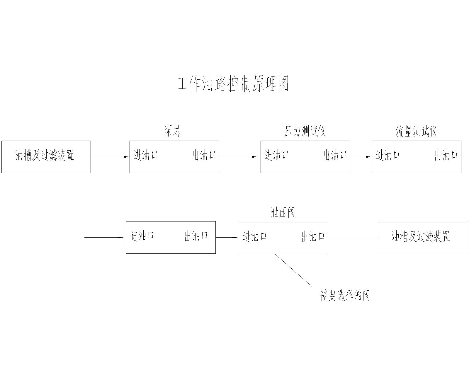

我是外行,没接触过液压,有个不接外部负载的回路(直接回油箱),目的是检测泵芯的性能。请教大家,有没有什么阀可以保持回路压力恒定,且可通过设置自动变为另外一个值。(比如我需要测试系统压力为0.3MP时泵芯流量,此阀能保持这个压力值,对外部影响进行微调;当需要0.4MP时,可通过按扭直接变换。),谢谢!

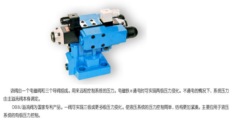

北液华德的DB3U系列多级电液先导溢流阀可以吗?

 楼主| 发表于 2008-10-18 10:43:41 | 显示全部楼层 来自: 中国江苏南京
回路图.jpg 大家帮忙看看,就是这个意思,谢谢!

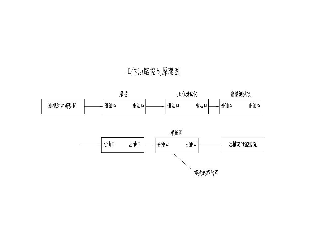

 楼主| 发表于 2008-10-18 10:45:08 | 显示全部楼层 来自: 中国江苏南京
不好意思,不清楚4 ?8 g) ^1 T! Q2 r: }

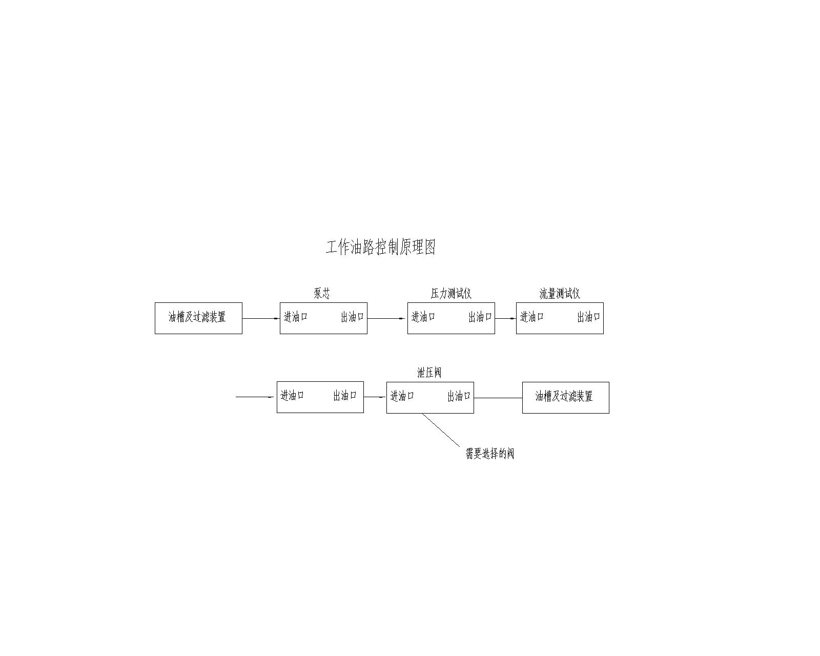

 楼主| 发表于 2008-10-18 10:47:40 | 显示全部楼层 来自: 中国江苏南京

 楼主| 发表于 2008-10-18 11:23:02 | 显示全部楼层 来自: 中国江苏南京
溢流阀好像只有两个状态的吧?通或者不通,可是我要测流量的啊?
发表于 2008-10-19 12:11:55 | 显示全部楼层 来自: 中国四川成都
原帖由 zhuyun82 于 2008-10-18 11:23 发表 http://www.3dportal.cn/discuz/images/common/back.gif
4 g  _+ o8 U8 g  m+ @溢流阀好像只有两个状态的吧?通或者不通,可是我要测流量的啊?
9 u9 f4 F+ S5 M6 l$ L7 M
1 I& Z) U6 `& \- ^2 U& F" S溢流阀是一种调整和稳定系统压力的液压元件,并非接通或截止油路的电磁阀。
