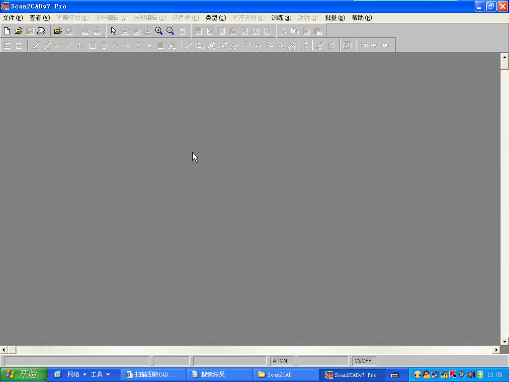

教程::
  t( L8 i( K. k1 N' s& h打开Scan2CAD Pro汉化版,1、加载光栅文件或者扫描获取光栅文件。2、将光栅文件转换成灰度色,在“调色板”菜单中“选择调色板”选项中选择“灰介”。3、在“光栅特效”菜单中选择“光滑”。(2、3步必操作,否则失量化后的文件惨不忍睹)4、点击F8开始失量化。5、失量化完成后在“文件”菜单中选择“失量化”下的 保存,保存好的图为DXF格式的。6、打开cad在打开文件中选择“文件类型”选择DXF格式,就可以在cad下使用失量化后的文件了。
" b2 M# T+ b- x3 E. I- X/ D6 Y- x. `; [
7 o1 y# [5 h) l5 V) @
. `2 Z) T( p  L2 x# w大家共分享!

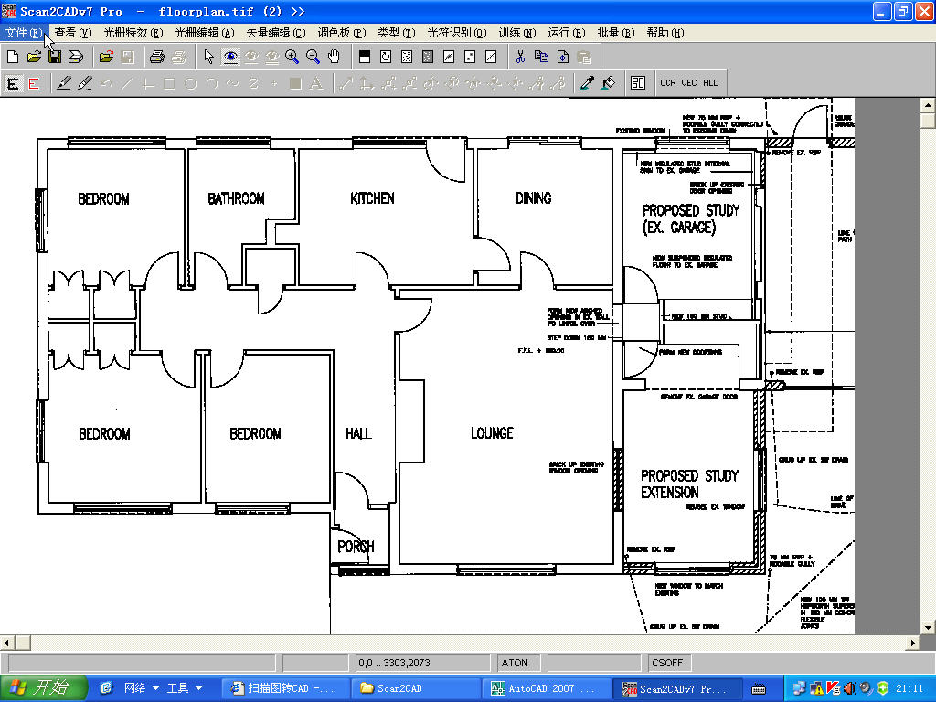

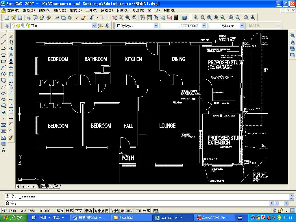

发表于 2008-12-4 21:19:38 | 显示全部楼层 来自: 中国河南焦作
谢谢楼主和楼上的这位兄弟,感谢出的教程,下面是我转换的图,个人感觉转换过来的图还行,就是字体有点乱。
7 y/ @0 F! Z0 \/ X( o Snap1.jpg
: r; n6 e" Z' f" ~3 K9 w Snap2.jpg

发表于 2008-12-5 14:07:41 | 显示全部楼层 来自: 中国山东聊城
看楼上的截图,效果相当的不错啊
