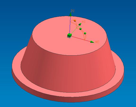

发表于 2008-10-17 16:56:51 | 显示全部楼层 |阅读模式 来自: 中国广东珠海
不可小看的简单而复杂面试题----热列讨论!!
6 V: X! a& U. c, H% O& y+ f; O附图:$ C& s0 Q, O  U7 K5 R7 Y

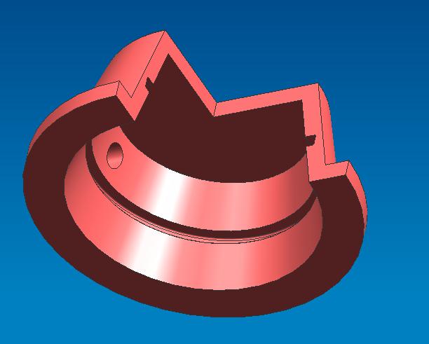

发表于 2008-10-17 20:41:29 | 显示全部楼层 来自: 中国江苏苏州
模具无法拔模。

发表于 2008-10-18 00:30:50 | 显示全部楼层 来自: 中国广东深圳
强脱 :lol: :lol:

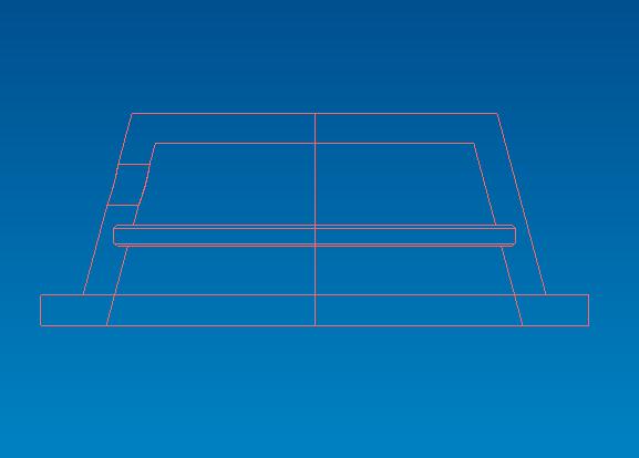

发表于 2009-1-31 09:41:40 | 显示全部楼层 来自: 中国北京
中间的槽和孔做成活块往里抽
