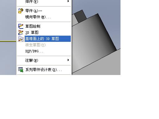

我的派生草图为什么不能用呢?
发表于 2008-10-17 18:27:33 | 显示全部楼层 来自: 中国吉林长春
方法
1.选原草图2.CTRL+新草图面3.“插入”-“派生草图”OK
