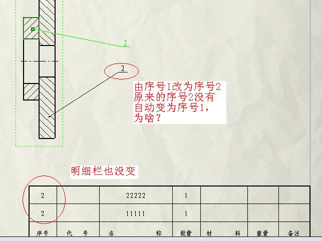

最近发现修改装配体的序号时候,出了点问题:. l, j5 a7 X! x! X
8 Y9 X! y" p/ G1 B, g! |6 C  Q以前我记得修改(双击修改)装配体序号时候,其它序号也根着变化,
9 n) c4 e4 M- N& I+ D3 e2 D; h$ V/ O" y" y$ a& d; i" d, \
但是最近发现如果将序号1改为序号2的时候,原来的序号2没有自动4 ^" l7 k' Q: |% W7 h
9 F6 C0 c0 \" I" g
变为序号1,出现两个序号2,不知道为什么。 :L :L7 r& _4 C# Y4 a  D( D) ~: H% T* J

发表于 2008-10-17 21:48:49 | 显示全部楼层 来自: 中国山东烟台
不建议直接修改,而是在左侧栏中点选修改
 楼主| 发表于 2008-10-17 22:12:44 | 显示全部楼层 来自: 中国吉林长春
“左侧栏中点选修改”什么意思,不是很明白!!!

发表于 2009-7-21 18:52:15 | 显示全部楼层 来自: 中国北京
我也遇到过这种情况,是因为你修改过明细栏里的序号,你在再把明细栏第一栏里的2改为1就可以了,这样你在修改零件上的序号就会跟着变了。- \  E5 o8 U* f  L. W. u
