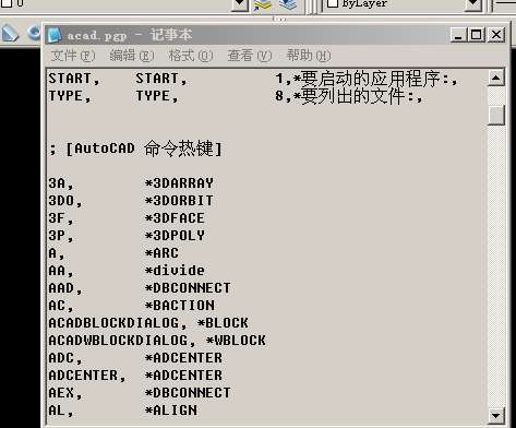

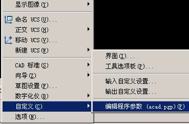

发表于 2008-10-18 12:30:15 | 显示全部楼层 来自: 中国河南郑州
修改软件的acad.pgp文件。# S6 r7 y& s5 f& s
工具——自定义——编辑程序参数。  ~- V4 T! N: T) h8 Z5 c5 e  V
0 |4 c2 c/ Z& r在PGP文件内,根据本人习惯和有关标准来定义热键。
5 X, q, u: S# ~% r5 b4 V1 { 22.JPG
woaishuijia + 5 应助

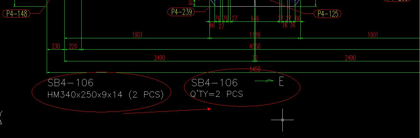

发表于 2008-10-18 13:43:09 | 显示全部楼层 来自: 中国江苏无锡
pgp文件只是简化命令,并不是真正的热键。 :lol:可以用专门的热键工具,还是可以不用编程,而达到提高效率的。比如AUTOHOOK或者HotKeys,也有不少二次开发软件已带有热键定义。如下面的图示修改,只需选择文字,一键即可。
2 X. w9 p1 ~' N6 J# u% h9 c/ x# D: h1 p3 {) I  Z) B, B
[ 本帖最后由 www1974 于 2008-10-18 13:51 编辑 ]
woaishuijia + 5 技术讨论
