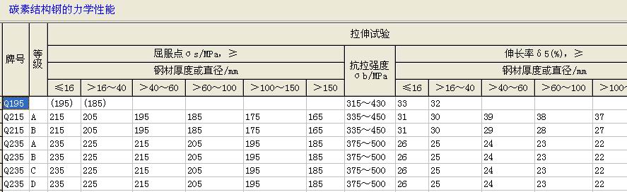

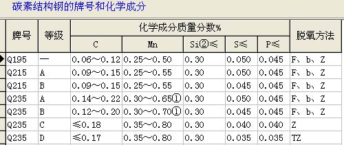

发表于 2008-10-18 11:46:46 | 显示全部楼层 来自: 中国山西太原
Q235有四个质量等级,即A、B、C、D,它们的屈服极限都相同,化学成分和力学性能稍有差别。见下二表:
liuhob + 5 应助
