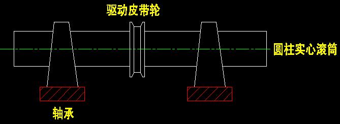

一根外径260长度2000的碳钢圆柱实心滚筒,工作时的转速在2000rpm,计划用两个滚动轴承直接支撑在外径上,请问如何计算轴承受到多大的载荷(即需要根据此载荷选用轴承型号)?另外设计手册上的内径260滚动轴承最高的极限转速为1700rpm,用在工作转速2000rpm的场合(断续工作,工作时间与停止时间为1:3)合不合适?谢谢!!! 轴承.JPG $ d3 J8 X& k; ~& e* B

你的工作状况还是讲的不清楚,就目前的情况,你可以选择告诉轴承.你还要分析轴承是否受到轴向力作用.

这个辊子重达833千克,轴径φ260mm,应该用圆柱滚子轴承,极限转速才1300r/min,楼主说极限转速1700r/min,是深沟轴承,不能超过极限转速使用。可在网上搜索一下,选用适合的静压轴承。
" n; T# E8 Z7 E3 ], v
" Q- ~5 r% b" {% Z2 o+ P! b; e! x6 N3 |
轴承基本没有受到轴向力作用,见示意图% [$ L/ r! Q4 J. }  k* O9 B8 c

虽然轴承能超过一定的极限转速,但楼主的超的多了一些,并且样本轴承极限转速是在没有载荷下的值,一般在选取时不要超过极限转速的0.7倍,当然计算更准确。

$ }5 X$ t- {+ O7 X: [5 g0 q3 A我不知道在转速2000rpm的场合(我觉得应该算高转速)所产生的离心力对轴承的载荷如何计算,这个是我要请教的主要问题,能麻烦回答吗?谢谢!!!

大学的《机械设计》课程中有轴承章节,就有寿命计算的相关内容,就是将受力分解计算到轴承上,查轴承的动载荷,通过公式就可计算出轴承的寿命。当然寿命是要你首先要确定的。还有极限转速的计算。

  版主可能有点误解,我不是要计算轴承寿命,我是要计算轴承受到的载荷(当然受到的载荷算出来也就可以算出轴承寿命),而这个载荷我不会计算。

载荷不是通过轴承计算出来的,而是由驱动带轮上受的力计算到轴承受力多大(这么粗的实心轴还要考虑轴的重量)。
- }! u! }& w& ^# V  W1 @" {7 c( X+ M
- i$ q) |' b4 K一定要用φ260的轴承吗?实际过程应该是按照轴承的受力情况选择轴承的大小和类型。如果为了达到转速,可以选用较小的轴承,例如φ150,然后校核受力情况。
- _6 }) o! _' a1 `' N: r8 t
) `6 J7 e6 k! B为什么要强调实心的?必须的吗?像这个简图上的结构,似乎设计成空心的、由台阶的轴是合理的。
1 J# B( T0 f  K8 u( K: y0 b
7 ^" N8 S2 }- c4 R' f; a如何计算轴承受到的载荷,首先要知道带轮受到多大的力。

& ^- F0 r$ n7 K$ w“如何计算轴承受到的载荷,首先要知道带轮受到多大的力。”带轮受到多大的力计算不是问题,问题是钢圆柱实心滚筒在2000rpm转速时会对轴承产生多大的载荷我不知道,这个是我要请教的主要问题,期待回答,谢谢!!!

这个φ260mm(半径R=130mm)的实心滚子的重量G=833kgf,以转速n=2000 r/min旋转,产生离心力和向心力,产生的离心力为 F=GRn^2/900    (kgf),但离心力和向心大小相等方向相反,所以轴承所受的力Q只有自重力G和带传动的拉力T。
- @# ^9 V  T( F  E4 w即 Q=G+T  x* {  k# r2 t* Z0 p& G
计算带传动的拉力T,可先算出克服轴承滚动摩擦的力,再乘以轴承的滚动半径得出摩擦力矩,除以带轮节圆半径。

发表于 2008-10-22 09:30:16 | 显示全部楼层 来自: 中国四川成都
原帖由 gaoyns 于 2008-10-21 15:08 发表 http://www.3dportal.cn/discuz/images/common/back.gif
2 b% P) k8 k5 b这个φ260mm(半径R=130mm)的实心滚子的重量G=833kgf,以转速n=2000 r/min旋转,产生离心力和向心力,产生的离心力为 F=GRn^2/900    (kgf),但离心力和向心大小相等方向相反,所以轴承所受的力Q只有自重力G和带传 ...
) t2 Q* K- _; h
. k1 c/ D  O! o/ |/ Q9 s, o
  ]1 w  y( j6 P7 B) O! O; i说的不错,正解。谢谢!!
