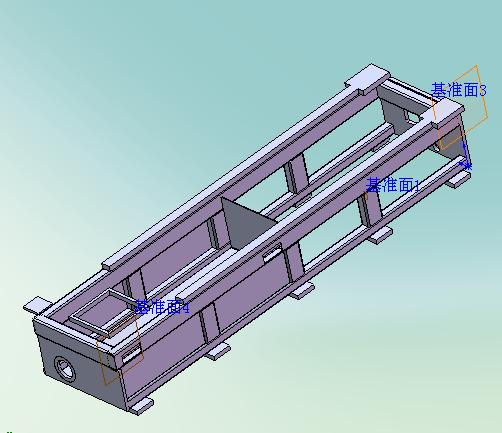

在数控龙门铣上加工一个如图这样的部件,除上平面外,还需用角尺铣头加工周围四个侧面,需要铣,镗和钻孔。
. P' o. {- S, l0 f# t& a2 T& o
; f5 s5 C* q* N+ V) ]象这样的零件在MastercamX里面如何编程啊?
1 ?) Y; h1 t7 w, e, o' x9 h1 {% p; @+ \3 L* n. W
上平面没问题,就是怎样把刀转过来加工侧面呢?

就是在主轴上加上这样一个角铣头,在加工完上平面后,在工件不翻身的情况下,用这个铣头加工四个侧面。
2 o$ s; z) r6 ~1 G  A# t: X) r* C
; ?: s! R4 D1 j* z& X8 Y4 z# k3 U' C问题是用Mastercam或者手工编程如何编呢? 113922006224105441.jpg

这个问题我自己解决了,可以在MASTERCAM里面直接编出来,要用到G18和G19
