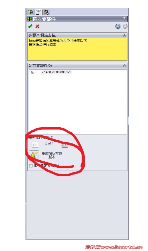

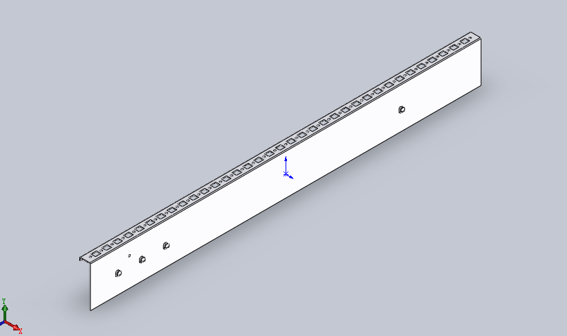

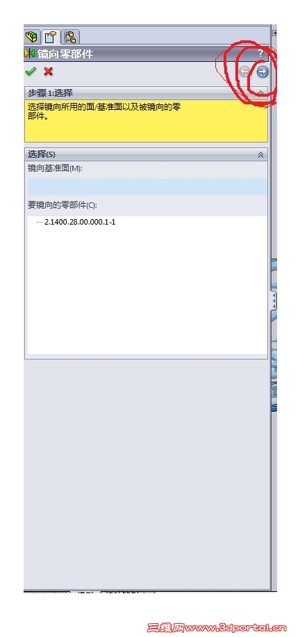

我主要用SW画钣金零件,钣金零件经常会有左右对称的零件出现,他们尺寸一样,只不过折边方向不一样。如图:如果画一个另一面的零件用什么好办法
发表于 2008-10-18 18:09:46 | 显示全部楼层 来自: 中国广西梧州
在装配图中,点菜单插入-镜像零件,然后选镜像平面,按提示操作就行了
发表于 2008-10-18 18:10:23 | 显示全部楼层 来自: 中国广西梧州

 楼主| 发表于 2008-10-19 07:57:42 | 显示全部楼层 来自: 中国河北廊坊
回复 3# ziliangmo 的帖子
可是由于要出装配图,自己希望做得更好一点。现在我都是用源文件更改的,有时候忘了一个尺寸要改好几遍。
% V! p7 E) a9 ]) Q/ v6 N希望镜像完可以出另一个文件。然后他的折边方向更改
 楼主| 发表于 2008-10-19 07:58:54 | 显示全部楼层 来自: 中国河北廊坊
原帖由 ziliangmo 于 2008-10-18 18:09 发表 http://www.3dportal.cn/discuz/images/common/back.gif
, ~1 d, W) S( L) ^1 \$ |3 c在装配图中,点菜单插入-镜像零件,然后选镜像平面,按提示操作就行了
+ e( |  ~" e9 P2 v1 n
, {6 V! j0 N; U$ W
( f9 g. c" w- C5 j7 o这个方法可以生成一个相同的零件,不可以形成对称零件。

发表于 2008-10-19 10:56:39 | 显示全部楼层 来自: 中国上海
可以用用镜像特征试试看
发表于 2008-10-19 14:03:55 | 显示全部楼层 来自: 中国上海
如果上面的方法还不行那就做配置好了,这样也解决了工程图的问题,我经常这样搞的,挺方便可以试试。

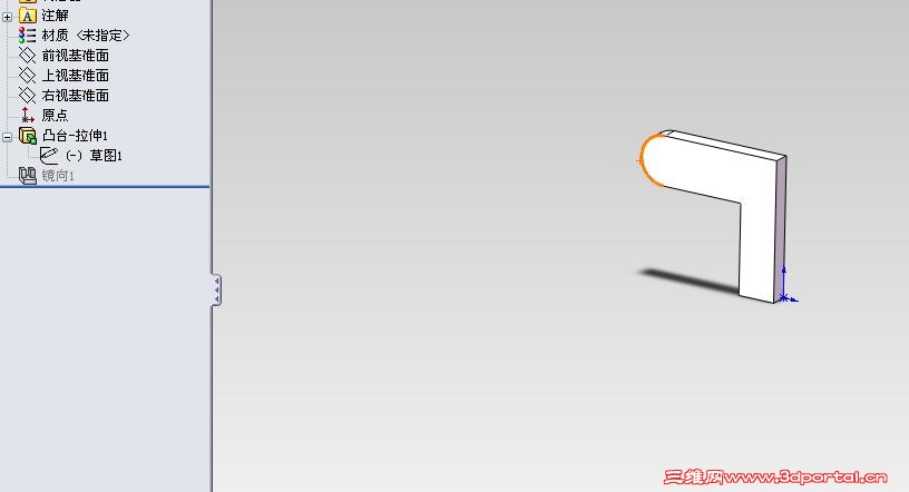

发表于 2014-4-26 17:03:06 | 显示全部楼层 来自: 中国天津
你可以用镜像特征试试,在同一个零件中生成两个实体,然后将两个实体分别另存为原零件和镜像零件。
发表于 2014-4-26 19:57:45 | 显示全部楼层 来自: 中国湖南益阳
14楼方法应可行,但要保存实体文件以后好修改,将两个实体分别另存为原零件和镜像零件时保证关连

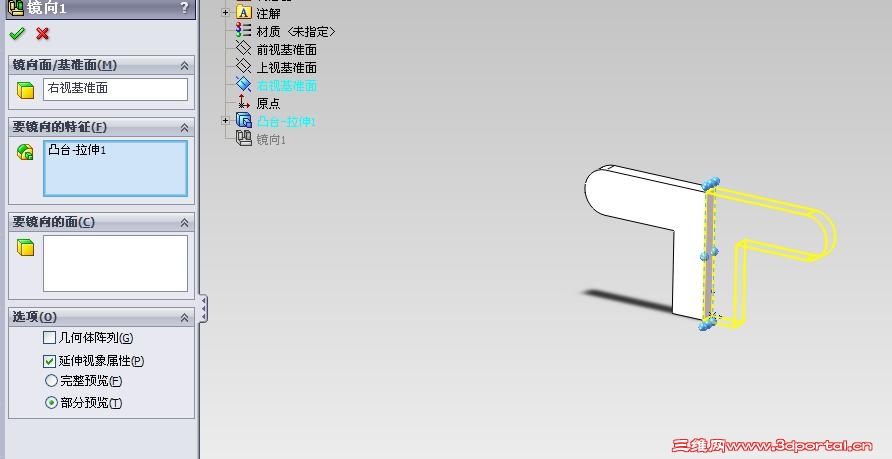

发表于 2014-6-19 18:05:13 | 显示全部楼层 来自: 中国北京
如图,然后分开保存就好了

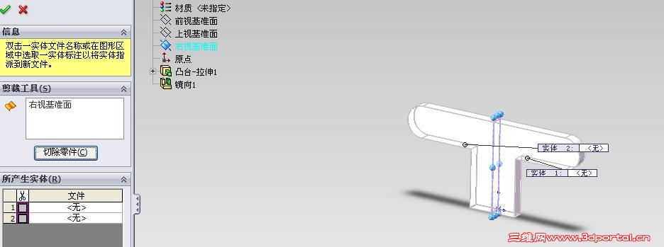

发表于 2014-6-19 18:06:51 | 显示全部楼层 来自: 中国北京
第三张没截图没截好,用“分割”命令
发表于 2014-6-19 18:12:17 | 显示全部楼层 来自: 中国北京
另外也可直接把左半部分直接切除,然后直接保存就行了,这样就是你的对称件比原零件多了两个命令,一个对称一个拉伸切除,另外要注意的是,对称命令必须要对阵之后两部分不能分开

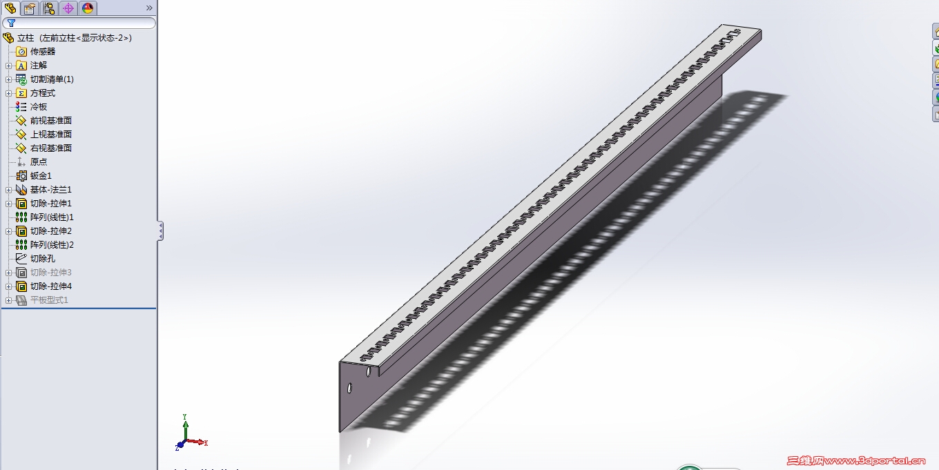

发表于 2014-6-19 21:27:51 | 显示全部楼层 来自: 中国广东深圳
貌似楼主有几年都没上线了不过最近正在学习配置,就借花献佛,按照楼主的图片画了一下,请大神们指点指点
立柱.rar
469.98 KB, 下载次数: 41
发表于 2015-4-13 14:29:17 | 显示全部楼层 来自: 中国上海
1.新建零件-插入-零件;
: l; q" i% z* X7 I: s; A2.选择已经画好的零件(左),打钩;) z$ V7 _7 J* W% Q# I
3.然后点特征-镜像,选择镜像面,选择实体,去掉选项中“合并实体”前面钩;
) }- j8 l* Z, B) j9 f! G: f4.然后点插入-特征-删除实体,选择最开始插入的零件,打钩。保存!
