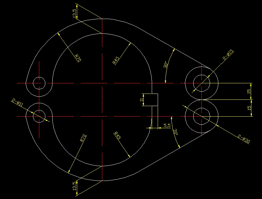

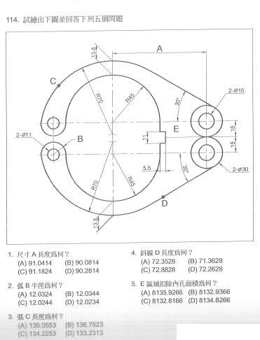

基础综合练习141 z5 Q3 o  W" n' K
這一題再請有興趣練習的同好們練練看

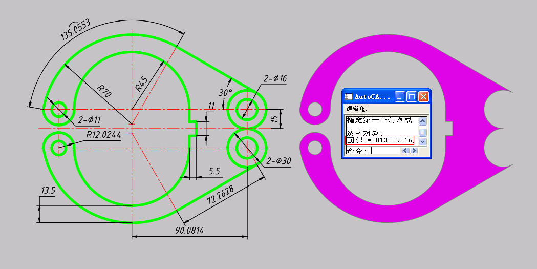

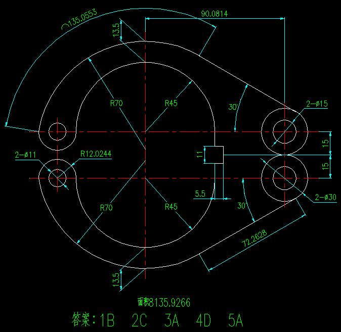

发表于 2008-10-18 22:13:58 | 显示全部楼层 来自: 中国广东韶关
) k* ?: o6 z6 t8 }7 I+ w

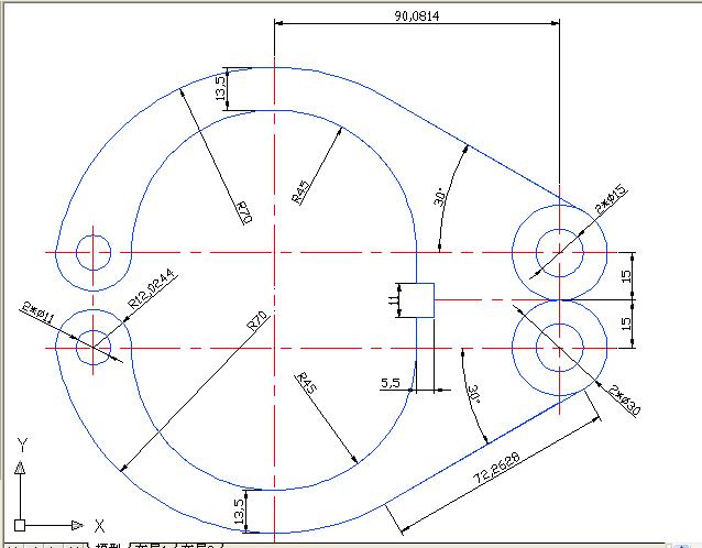

* i3 H) W! k; v) G8 O0 N5 s" @不知道对不对。。。

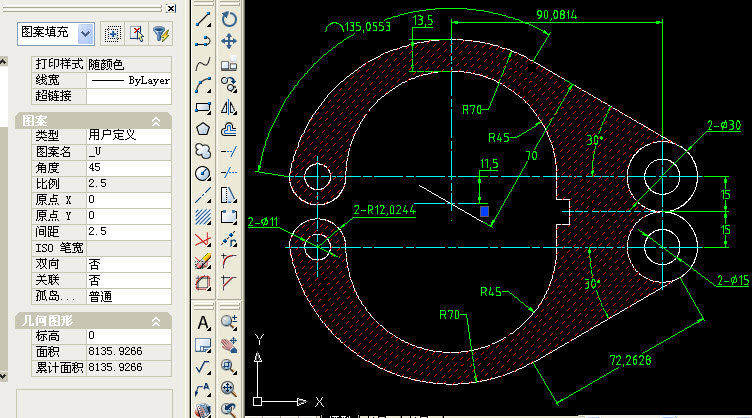

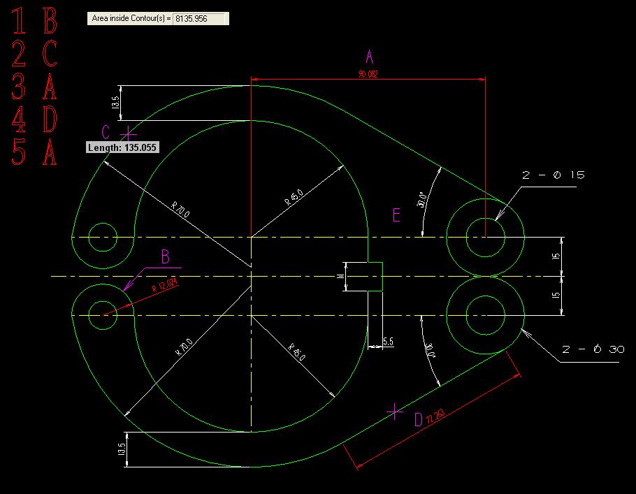

发表于 2008-10-19 01:14:49 | 显示全部楼层 来自: 中国新疆克拉玛依
练习了谢谢楼主! 1D2C3A4D5B 最后一题的答案好像有点问题!不知道对不对!: U# V' }& t- b' I' }) N% d9 H
- F5 J, P( V6 W$ C[ 本帖最后由 mouzcc 于 2008-10-19 01:17 编辑 ]

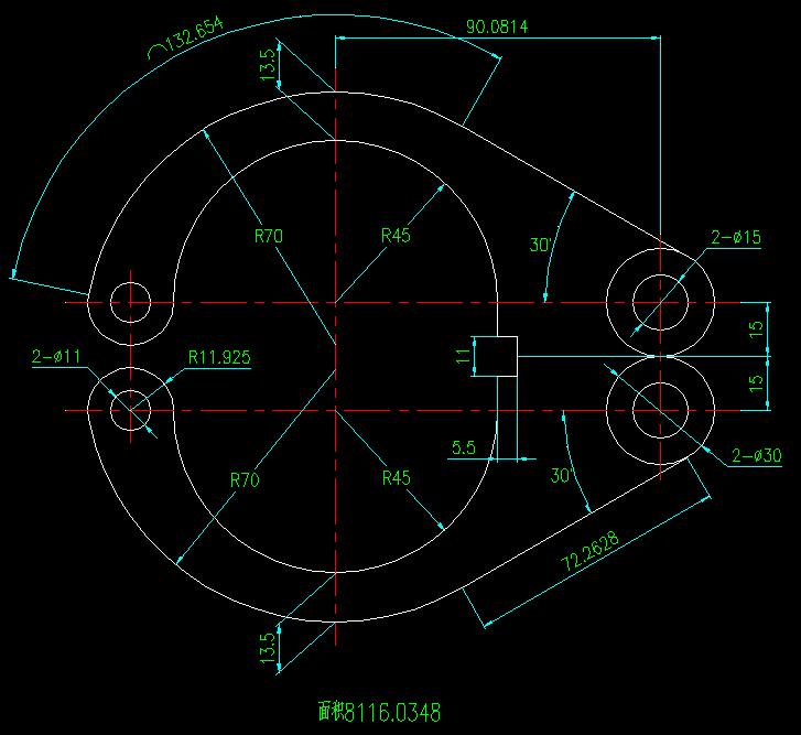

发表于 2008-10-24 14:06:39 | 显示全部楼层 来自: 中国江苏无锡
做出来了,可是与答案相去甚远。$ G2 n3 S3 y7 y
发表于 2008-10-24 14:12:54 | 显示全部楼层 来自: 中国江苏无锡
搞明白了,按楼主的意思,弧B和C并不是相切的,重新来过。8 @, b! n2 J2 d/ V1 o- ?& W

關於網友三三得一所問
三三得一 5 f8 N7 J9 }- [  q0 i
你好,关于AUTOCAD二维练习14,http://www.3dportal.cn/discuz/vi ... p;extra=page%3D1#### }; I9 [( O& [, d
里面那个距离A是怎么知道的啊?也就是φ30与R70这两个圆的公切线是怎么画的啊?请指教一下,谢谢~+ C2 _8 _' Q1 L% v- H
muhdi回答您所問的問題7 W. H& s8 [# k. B7 G6 i
' P  J$ E: O' r
只要將圖示所標30度的線畫出
5 i6 j" L* U* u0 X- Z並offest=30/2的距離(往左下方偏移)
! w2 ^" a/ q' C9 m" y和水平中心線相交的點至R45圓心的水平距離/ y+ V! x( P- A! A: C& F
即您所求

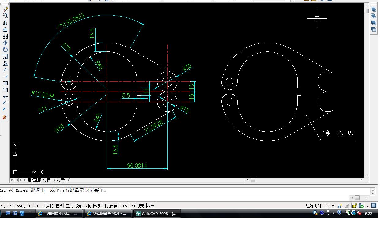

匆忙画了一个,没来的及去验证.知对不对
: {6 ]. e* Q: H7 ^" F. ?. X% _ 截图00.jpg
001.dwg
45.27 KB, 阅读权限: 100, 下载次数: 2
2005llnn + 5 鼓励,验证出答案后再给够分

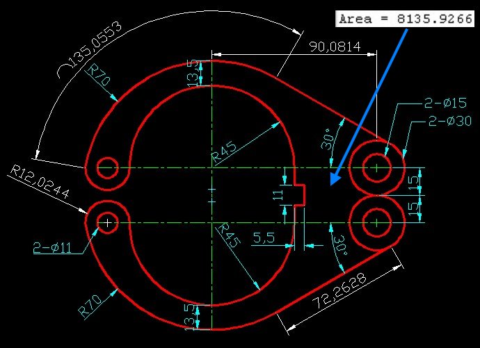

练习!交作业啦.% n3 u0 r3 s  w2 P# t$ K: D  I
3 ~8 \  q* P- W  \/ J  Y+ Y 1.JPG
参与人数 1三维币 +9 收起 理由
2005llnn + 9 很好,精度少一位

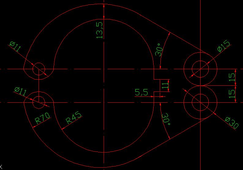

2005llnn + 5 参与鼓励
