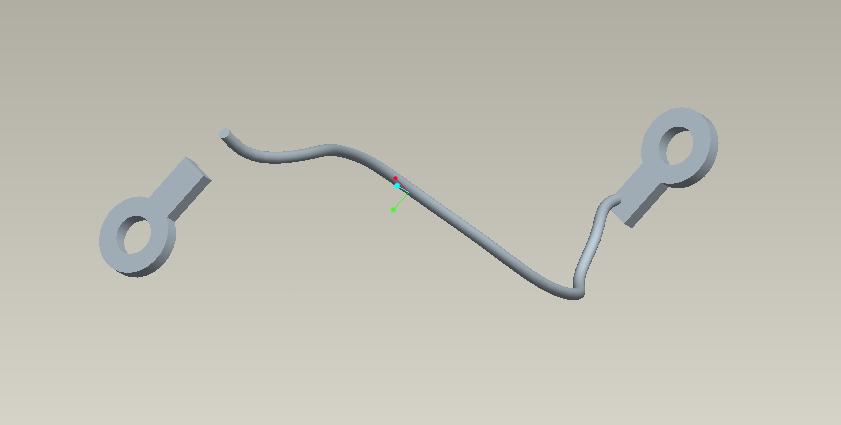

各位大侠,探讨下你们都是咋画这条三维软线的,两头的线圈已定位。最简单的法子说说???一步、两步还是三步?

先确定空间点位置,再由点生成曲线,最后扫描
发表于 2008-10-19 22:55:50 | 显示全部楼层 来自: 中国广东东莞
使用二次投影把曲线画出来,然后扫描就可以了
发表于 2008-10-19 22:58:28 | 显示全部楼层 来自: 中国广东东莞
还可以用造型的命令画曲线,然后扫描混合就可以了
