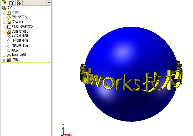

发表于 2008-10-19 15:56:57 | 显示全部楼层 来自: 中国福建厦门
球面文字!
练习.rar
1.5 MB, 下载次数: 54
发表于 2008-10-20 00:02:28 | 显示全部楼层 来自: 中国浙江杭州
小弟愚见,不知道行不?. T  H* p9 t5 H  D9 m" B' o' F
生成一个基准面,在对应位置写字,然后投影到球面上
