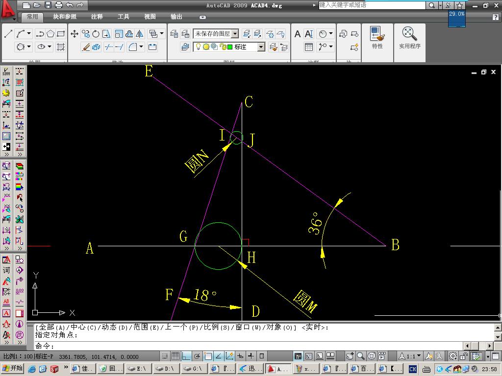

由于joseflin 老师 “进修级练习83,84,85"每题的解法都不一样,其实它们都能用一种解法来做!; d, l% J) Z1 T8 @! V
接下来,我以85题为例公布我解法。, ^, T# V+ R4 n4 u% i7 R9 N' L# v
第一步:先画两条相互垂直的白色线条AB,CD,5 ?* q5 {/ H/ T* _# G
然后分别把这两直线旋转36度(180/5,如果是四边形,就用180/4,N边形为180/n),和18度(90/5,如果是四边形,就用90/4,N边形为90/n),如图紫色的线BE和CF!$ [& p, q' G+ E/ W7 @$ J, L$ |7 L
再过交点G,H作圆M,过I,J作圆N* _9 v- m1 E% ^$ U( Y# i
结果如图!
参与人数 1三维币 +10 收起 理由
2005llnn + 10 技术讨论

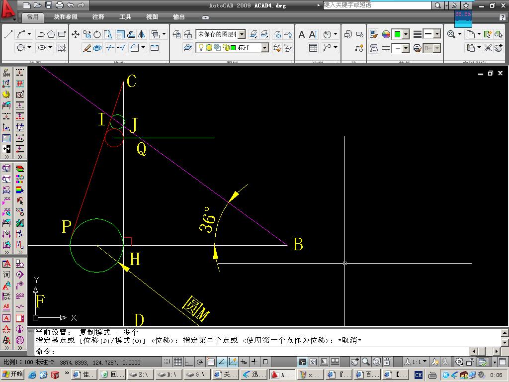

第二步:过C作切于圆M切线CP,: }, @1 e7 f* c1 Q3 O) A, l
然后用”切,切,切“画红色的小圆,并过红色小圆心作绿色水平线交紫色36度线于Q点,
6 s- D6 M2 D( p- K/ Y2 `6 A此Q点为外圆的中心!

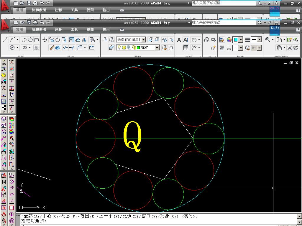

 楼主| 发表于 2008-10-19 00:24:32 | 显示全部楼层 来自: 中国广东汕尾

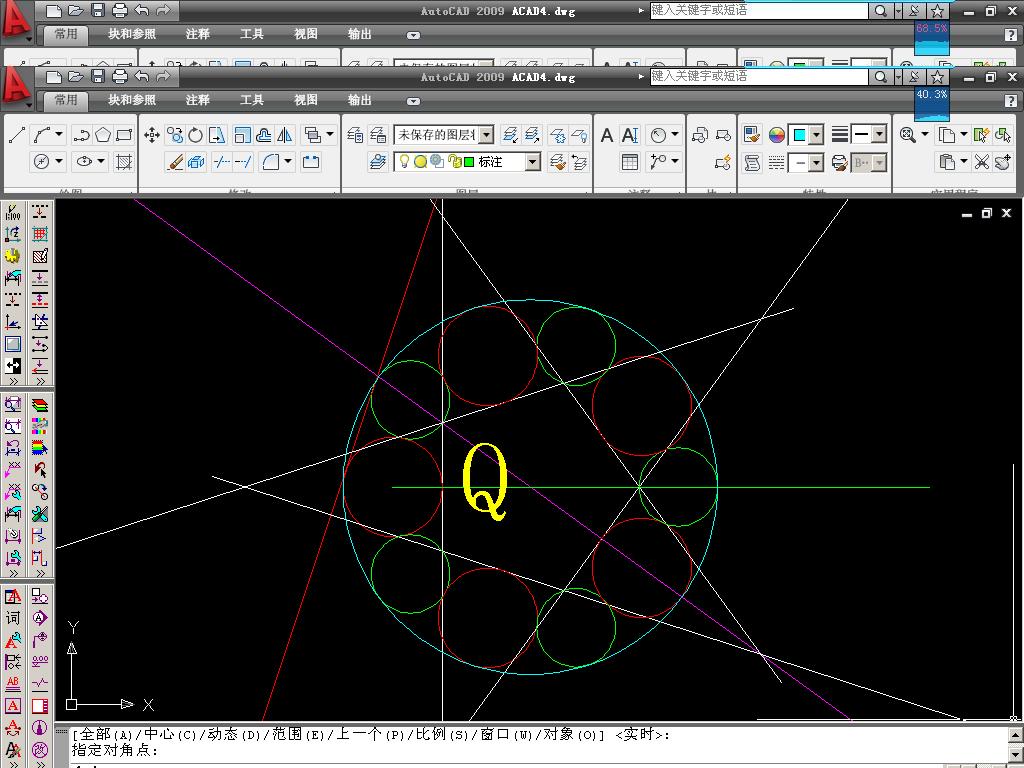

第三步:
& o2 _: n3 ]7 `( V以Q点为阵列中心,把圆N和红色小圆及垂线CD作圆周阵列,数量为5) w. n) W; v3 N& k+ W
然后以Q为圆心作作大圆(作法不述了)6 t4 J( d5 f8 k1 v$ U- e; x0 i+ z1 p: c
4 U, _7 f' r7 F* J3 f0 o
[ 本帖最后由 zwf8000 于 2008-10-19 00:26 编辑 ]
 楼主| 发表于 2008-10-19 00:33:54 | 显示全部楼层 来自: 中国广东汕尾
最后就是修剪和缩放!此方法对正N边形都适用!$ Y( u) D* x. L8 s
另开此贴公示做法是为方便朋友们,没有其实意思!!
