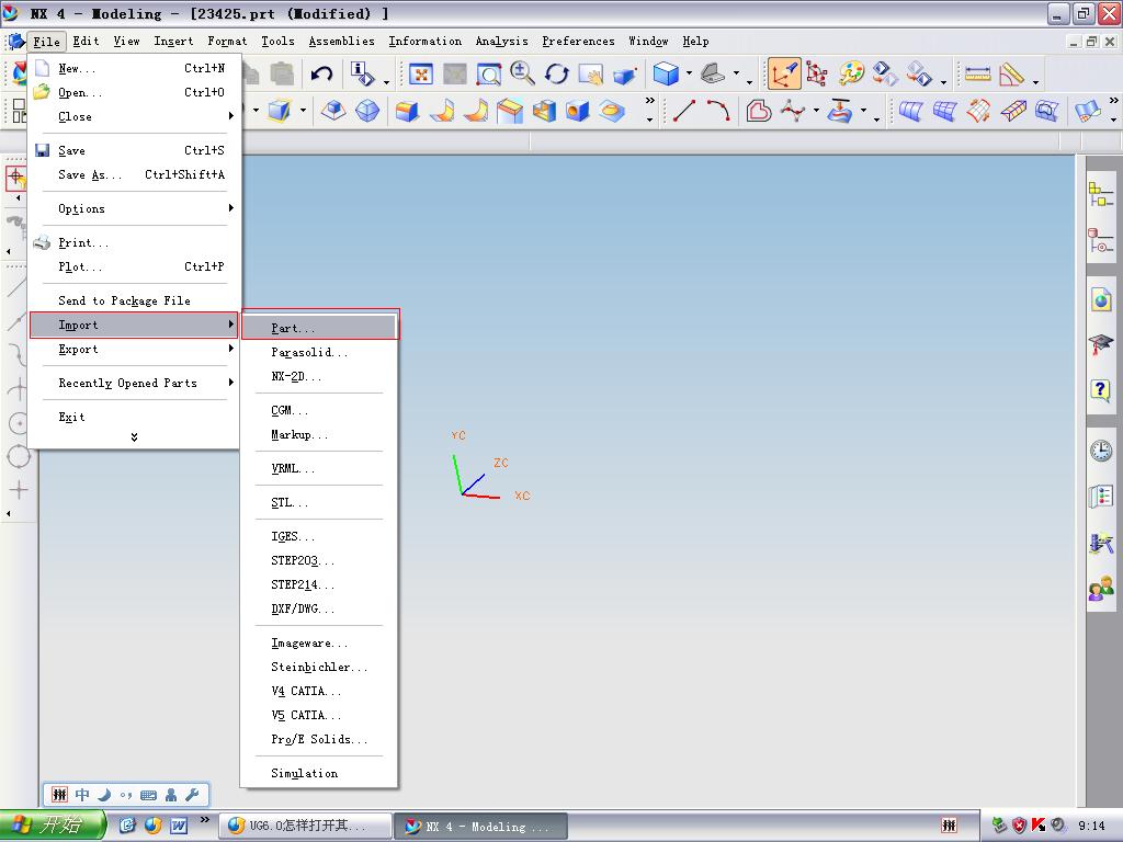

新建空文档,然后点击文件——>导入——>Part文件
