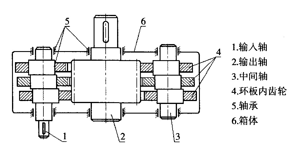

三环减速器的输入部分是怎样的
! Q* g3 I" m2 q5 E/ x8 Q
* {' n# C* ~" r3 t' A         好像有两根轴做输入   那么他们要同时转动的话怎样跟电机连接呢    他们的转向相同还是相反呢

三环减速机由三片相同的内齿环板带动一个外齿齿轮输出,故称为三环减速器,属平行轴一动轴齿轮传动减速器,齿轮啮合运动属于动轴轮系,具有少齿差行星传动特征,输出与输入轴间平行配置,又有平行轴圆柱齿轮减速器的特征。具有承载和超载能力强、传动比大、分级密集、效率高、结构紧凑、体积小、质量轻、装拆维修方便、适用性宽广等优点。

http://www.nbxhyy.com/UploadImage/0024.jpg三环机工作原理:采用行星齿轮内啮合方式传递动力。根据火车头采用的“四杆机构”的原理,同步旋转二根曲轴,带动相互平行的、嵌有内齿轮的三只环片,在空间作平面圆周运动,内齿轮都围绕一只输出轴齿轮旋转,呈现“多层齿圈”围绕一个中心轮、作行星式“流转啮合”的布局。4 }( h5 U6 e5 f. ~/ j

最好用一根输入,否则不好解决同步的问题,这样容易损坏减速器,单级的如果在同一侧就是相同,异侧就是相反!楼主的图上的减速器是加了一级的,也就是转向正好于单级的相反,如果在同一侧就是相反,异侧就是相同!
