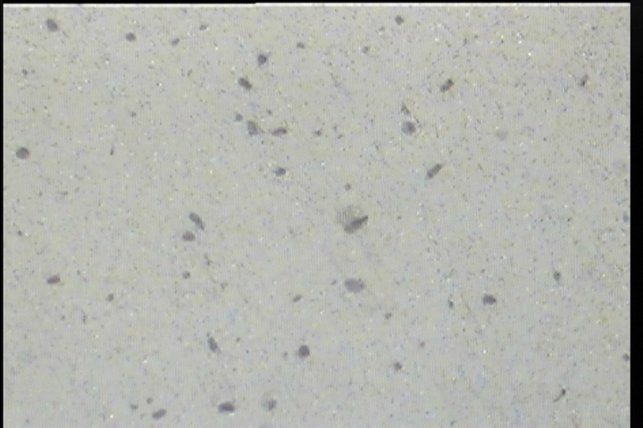

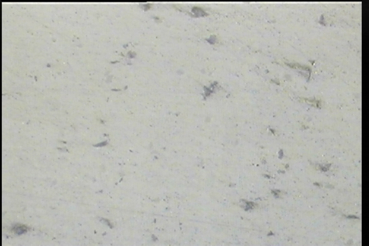

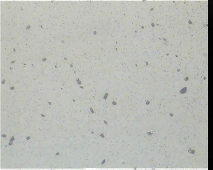

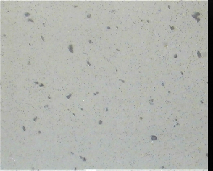

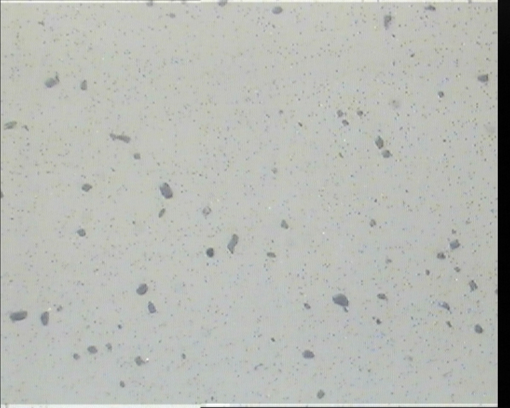

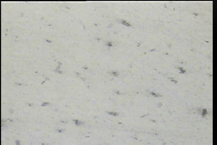

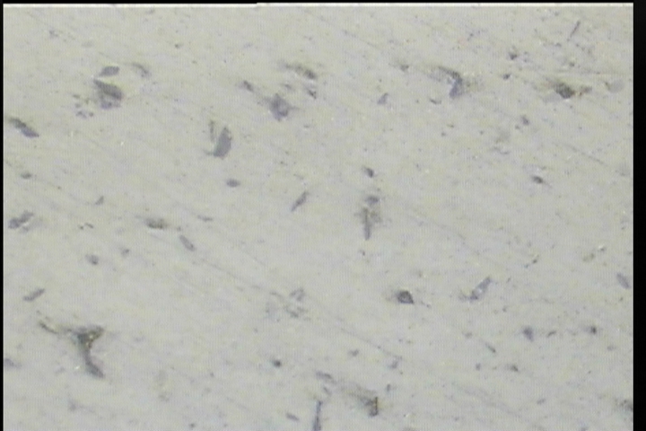

最近在自学金相分析,经过半个月的练习感觉有点小成就了,昨天做了一组图片,请高手给指点指点.- Z0 M% s, w  `
        材料是6082,经锻压--固溶+人工时效热处理.
 楼主| 发表于 2008-10-19 15:36:16 | 显示全部楼层 来自: 中国浙江台州
以上是抛光后未腐蚀,通过500倍放大.5 f: z' p- _) i
再把腐蚀后图片发上,腐蚀液为氟化氢(48%):盐酸(浓):硝酸:水=1:1.5:2.5:95.7 P  Q: r  Y- @: A$ q
请大家多指导指导.

发表于 2008-10-19 15:55:37 | 显示全部楼层 来自: 中国北京
首先祝贺楼主专攻金相有成。/ T  ?6 u1 v# Z0 _+ H
提点建议:
; Z' L2 F5 L; d7 P砂纸磨得还不是很到位,金相上仍留有较粗的划痕,粗砂纸磨得有点重,在细砂纸磨时未完全消除;
2 _9 O+ e3 s" B3 m& V! Z; i- G换砂纸磨时最好将样品转90度再磨为好。
0 v! \9 n" x. g  p& }% r% I侵蚀时效态的金相组织,显出晶界是很重要的。: t8 O, C8 z3 a4 }) I
仅供参考

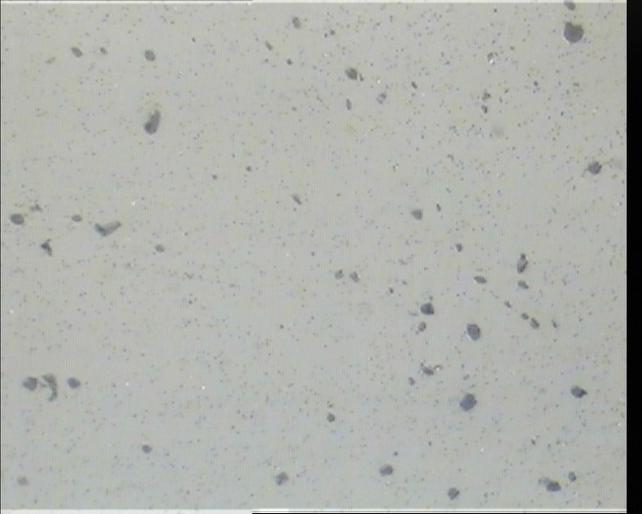

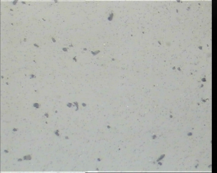

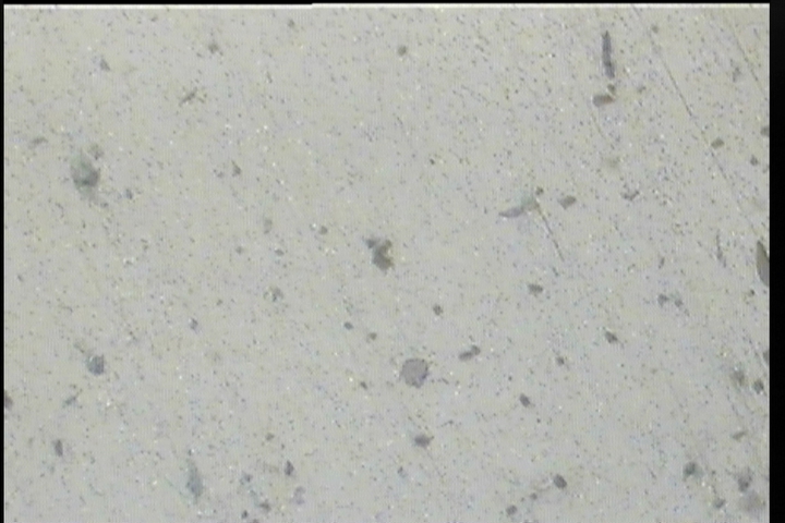

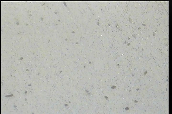

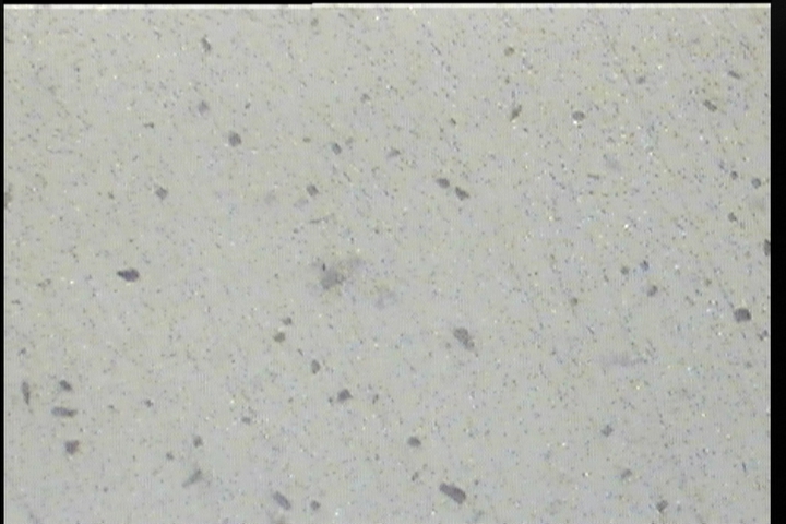

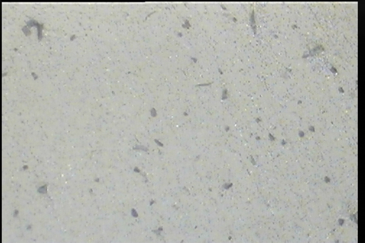

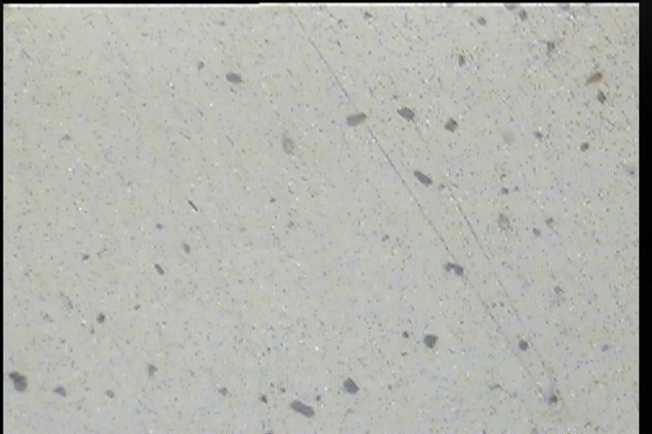

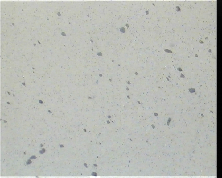

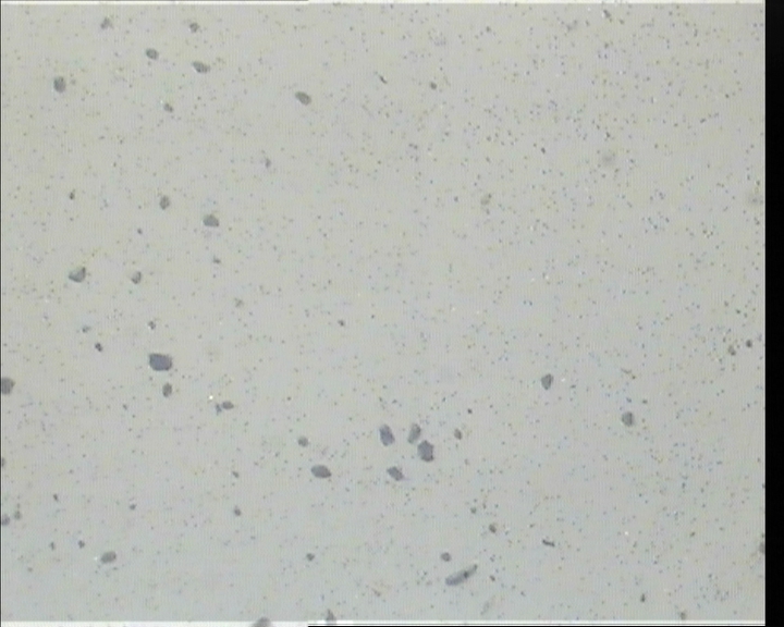

 楼主| 发表于 2008-10-22 09:15:35 | 显示全部楼层 来自: 中国浙江台州
大家看看这一组有没有进步呀.
; t" h- g$ |+ `1 r# X; g请各位高手不要吝啬自己的批评之言,多多给予指导.
5 C" p% ^7 b; c- \* y这样我才能快速进步吗

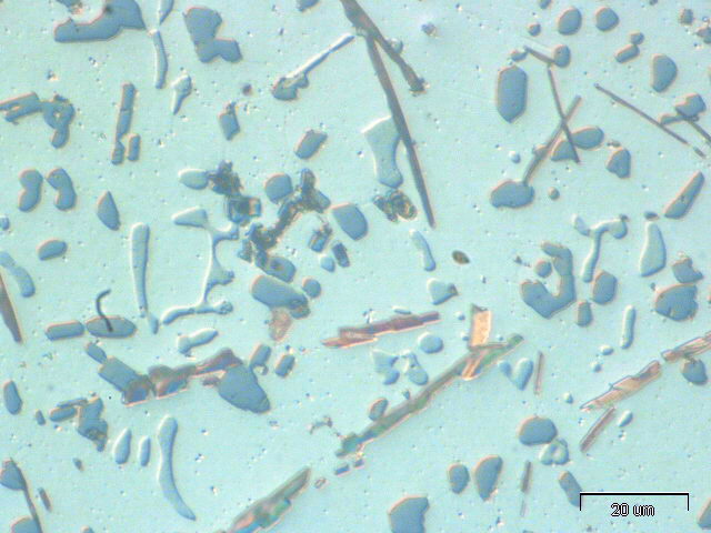

一张铝合金金相照片
这是我做的一张铝合金金相照片,请指出不足,谢谢!
 楼主| 发表于 2008-10-27 20:49:45 | 显示全部楼层 来自: 中国浙江台州
楼上的朋友请问你是用什么方法腐蚀的
发表于 2008-10-27 22:32:30 | 显示全部楼层 来自: 中国河北唐山
跟几位说一下,如果是想观察铝合金中相的话,还算合格,当然有不少划痕,说明抛光做得不好。要是观察晶界的话,就不合格了。建议你先把抛光做好了吧。
1135026 + 2 技术讨论

能否把图谱中的各区相指明下 好象有异常区不知道是什么 比如 初硅晶怎么样呢?
发表于 2009-6-22 14:43:33 | 显示全部楼层 来自: 中国台湾
回复 7# 蓝天畅想 的帖子
此照片應為高矽鋁合金金相組織

最好能在照片上加上标尺
发表于 2009-6-25 08:12:11 | 显示全部楼层 来自: 中国上海
有划痕,抛光没处理好,图片上晶界没显出来。8 p+ A4 Y! s; ?6 E
磨金相就得拿时间去堆,磨多了自然就磨好了。! Z2 h6 I1 C# t2 w. L! G" T
现在有自动磨金相的机器,我觉得比我磨得好多了。

发表于 2009-6-29 14:23:53 | 显示全部楼层 来自: 中国广东佛山
照片挺多,毛病也挺多。
' ?% F+ `4 W8 ]- t6 h1 W9 |对于新手,这都不要紧。3 R2 J* R! b% d- ~* ^  K% R3 e
1.有划痕;2.腐蚀不够;3.很多缺陷还没有磨削掉!
