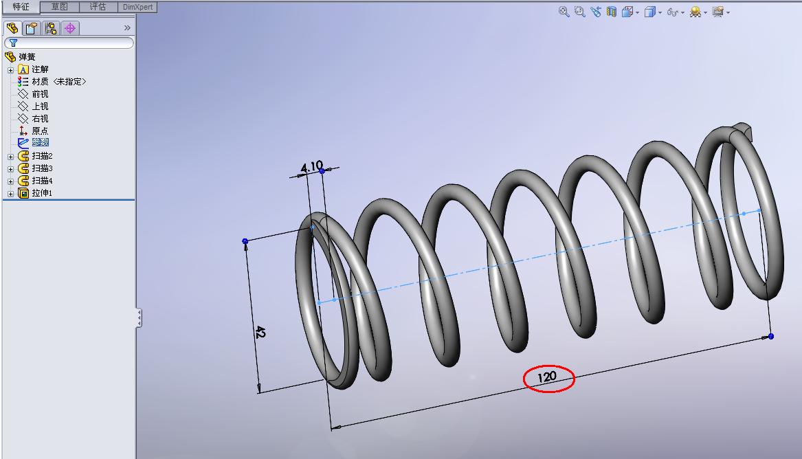

如图,弹簧自由状态长度为120,用于工程图;安装状态长度为110,用于装配图。
* [  T1 M: P0 S4 ]7 r& A. Y请问,如何使用配置,在一个零件文件中实现。4 v4 ?% {! Z2 w+ G6 a2 y

新建一个配置,把长度120改为110就可以了,在装配图中用长度为110的配置即可

楼上的方法可行的
