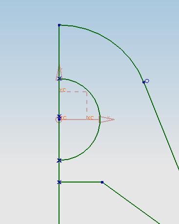

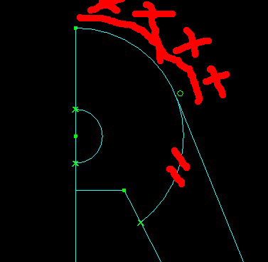

- I% k/ D8 J! Z2 H/ Y/ v在草图情况下  我想用快速修剪剪掉//的那里 ,结果上面那部分也一起消失了  请问这种情况下如何正确修剪?
发表于 2008-10-19 16:41:35 | 显示全部楼层 来自: 中国北京
我试过了,没问题的,估计问题出现在那个与圆的相切点上,有可能你的那个切线并没有与那个圆弧相交
发表于 2008-10-19 18:41:54 | 显示全部楼层 来自: 中国河北沧州
楼上说的对,你应该把相切点先约束“点在线上”就行了!
