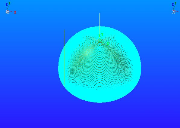

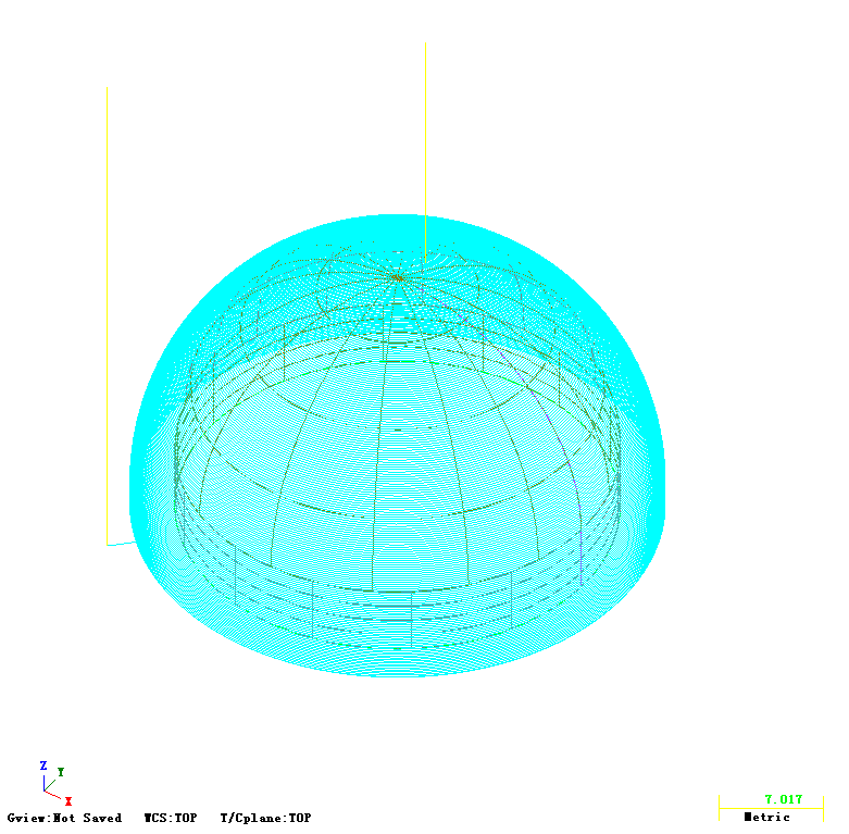

比较好的等高螺旋加工刀路
0007.rar
631.01 KB, 下载次数: 495

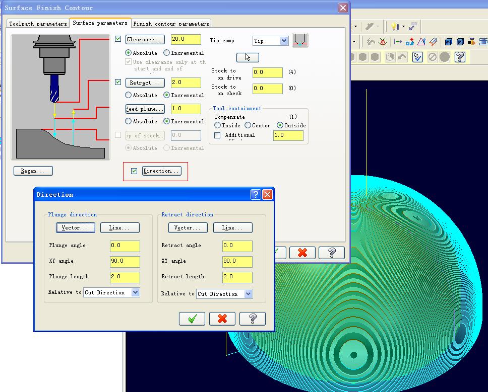

发表于 2008-11-24 22:38:25 | 显示全部楼层 来自: 中国江苏苏州
4楼的退刀是怎么样设置的,指导下: b) G- q. U- U# w/ a
手动我知道,自动怎么样设置
发表于 2008-11-25 12:57:18 | 显示全部楼层 来自: 中国广东深圳
中看不中用的刀路,加工出来效果比较差
发表于 2008-11-25 13:58:40 | 显示全部楼层 来自: 中国上海
中看不中用的刀路,加工出来效果比较差
发表于 2008-11-26 12:30:54 | 显示全部楼层 来自: 中国江苏苏州
原帖由 0203cj 于 2008-11-24 22:38 发表 http://www.3dportal.cn/discuz/images/common/back.gif: G3 Q/ y3 G+ U$ E- o- t4 s* S
4楼的退刀是怎么样设置的,指导下
3 y# e: v, v( t& b7 ]; ~. z% K手动我知道,自动怎么样设置
" o, Y. g2 m2 S5 a" p6 _6 M
如下图:
发表于 2008-11-26 18:59:50 | 显示全部楼层 来自: 中国江苏苏州
恩,知道了,谢谢

发表于 2009-12-26 13:34:07 | 显示全部楼层 来自: 中国江苏镇江
用曲面高速-等高可以做的更好。这种方法的使用场合还是很多的,至少我常用!
发表于 2009-12-26 13:35:41 | 显示全部楼层 来自: 中国江苏镇江
用熔接(9。1中是投影-曲线熔接)也可以做到。
