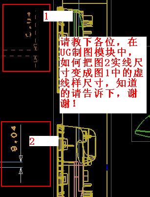

请看下图,,,,,,,,

发表于 2008-10-19 18:35:40 | 显示全部楼层 来自: 中国河北沧州
不知道你为什么要弄成虚线,但出现这种情况都是在丢失关联的时候。比如一个尺寸和前面的尺寸对齐,在删除了前面的尺寸后,这个尺寸会变成虚线!

 楼主| 发表于 2008-10-19 20:16:00 | 显示全部楼层 来自: 中国湖南郴州
原帖由 beyond2009 于 2008-10-19 18:35 发表 http://www.3dportal.cn/discuz/images/common/back.gif. `7 }% M  C) S4 H3 n7 x! @
* n! }1 J# C3 E. h
1 w+ \% ^5 |$ O/ h# ]/ {/ q     哦,,呵呵,,原来是这样撒,,谢谢了,,其实也没什么,只是想知道,,,
