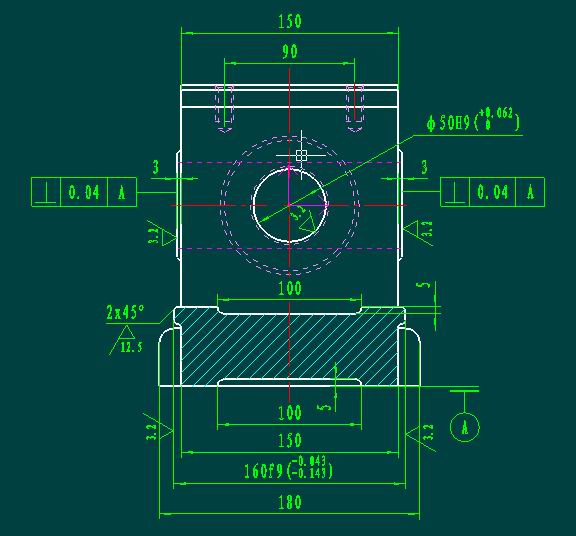

各位高人:有两个平面垂直于同一个平面该如何标注垂直度?有几种标注方法/哪种方法比较科学?

4 s& y3 A9 W1 F- u2 Z$ Y0 h可能表述得不太清楚,是两个平面同时垂直于同一个平面,是一个平面为基准的各位楼主可否用图示标注一下?本人对此问题有些糊涂究竟用那种吃制度的标注较确切?先谢谢各位了

你倒底是要对两个平面相对于另一平面的垂直度作要求,还是对两个平面的平行度作要求?
4 b/ U% h+ d- l/ z' p, M前者标两个垂直度公差,后者标一个垂直度公差,一个平行度公差。

按照LZ的意思应该是以两面垂直同一平面的平面做为基准,应该按照楼上的第一种做法标注8 Q7 O+ |) o( Y1 G+ t
若该两个垂直同一平面的平面如果有联系1 Q% }7 ~: f! N& E) P. M: H5 o
则应该按照楼上的后一种进行标注

LZ先要确定哪个平面是重要平面(工作面),然后才能确定基准,再进行标注!

两个平面同时垂直另一平面,应将另一平面作为基准平面,分别标出二平面与基准平面的垂直度即可。这里给楼主贴一个工作图实例:

如果是我标注,我还得加上一个0.04的平面平行于另一个0.04的平面,或者一个0.04的那个平面的平面度

一个标垂直度,另一个标成相对的平行度,不就全约束了嘛!

标垂直度,另一个标成相对的平行度,要看此零件垂直的平面起什么作用而定。
