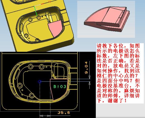

[已解决] 电极放电标数问题
发表于 2008-10-19 21:05:01 | 显示全部楼层 |阅读模式 来自: 中国湖南郴州
请看下图。。。。。。。
 楼主| 发表于 2008-10-19 21:10:26 | 显示全部楼层 来自: 中国湖南郴州
因对火花机机的加工不太清楚,望哪位大师详细解说下,谢谢,
+ j/ Q% u' V" O5 S3 o/ D9 m; B  我把附件上传,把你们认为对的标数方式标下,贴图给看看,,麻烦了
10-19.rar
1.02 MB, 下载次数: 12
发表于 2008-10-21 14:57:07 | 显示全部楼层 来自: 中国湖南怀化
深度方向没有标出来啊,还有是按哪个面定的。。。
发表于 2008-11-25 21:30:05 | 显示全部楼层 来自: 中国广东东莞
回复 1# jch2008 的帖子
你这是单边碰数的啊!`~~`
: F$ m  K% a- ~. k4 {6 [/ z2 _0 w2 z
但是前提是你要知道模仁的中心数啊`~~~`
. n7 h- Y8 F% h7 e5 X; H5 U; L! K, R0 ]% ~8 e2 n* t4 ~$ U+ P
在知道模仁的中心数的情况下平移以上两个数``

发表于 2008-11-25 23:50:40 | 显示全部楼层 来自: 中国广东潮州
碰单边,标到模仁中心的距离

发表于 2008-11-26 01:15:19 | 显示全部楼层 来自: 中国广东佛山
电极做错了。7 [; p) c) r1 ]  n: V3 N* z# ^
把电极底面拉高做一个基准台用来碰数,不然的话怎样打火花呢。
发表于 2008-11-26 03:37:46 | 显示全部楼层 来自: 中国广东江门
这完全可以做!先分中钢料取中心数!及钢料的尺寸,再用铜公单边进数!如钢料是100X100,要打的位置是X9.5,Y15.2,哪么用100-9.5,100-15.2,便得出要打的们置了!!
发表于 2008-11-27 20:24:48 | 显示全部楼层 来自: 中国广东深圳
说白了就是单边分中,
. ~/ r: h, X5 @+ a% P& H) b& {就是你的铜公的那个边和模具中心的距离,一般放电的应该都会这点吧,不会的应该也可以让他回家了
 楼主| 发表于 2008-11-29 20:38:32 | 显示全部楼层 来自: 中国湖南郴州
谢了各位 ,,现在已知道了,上面标数可找到位置,前提是知道模具的长与宽。不过有点麻烦。具体操作如下:+ l8 R' O1 ?5 [. {/ y  K' v
  1,X方向:电极基准边碰模具对应单边清0,然后再进数,值为模具的一半长度,再次清0,这就找到了电极基准边与模具中心在X方向上对应,最后在进数35.6,就找到在X方向上放电位置;; z$ f! _8 L9 S- S; Q
  2,Y方向:操作方法与X方法一样,找到了电极基准边与模具中心在Y方向上对应,最后在进数9.04,就找到在Y方向上放电位置。  Y9 ?, e8 p, I- a" \6 x1 q" T
通过1,2两步就可放电了。呵呵,,,: R7 n6 v* L4 L
0 z* x7 {: M7 L5 W9 |% T: H  Q
其实上面的标数方式不直观,且也达不到减少误差的目的,反而多了步运算。电极基准边与模具单边标数更直观些。
