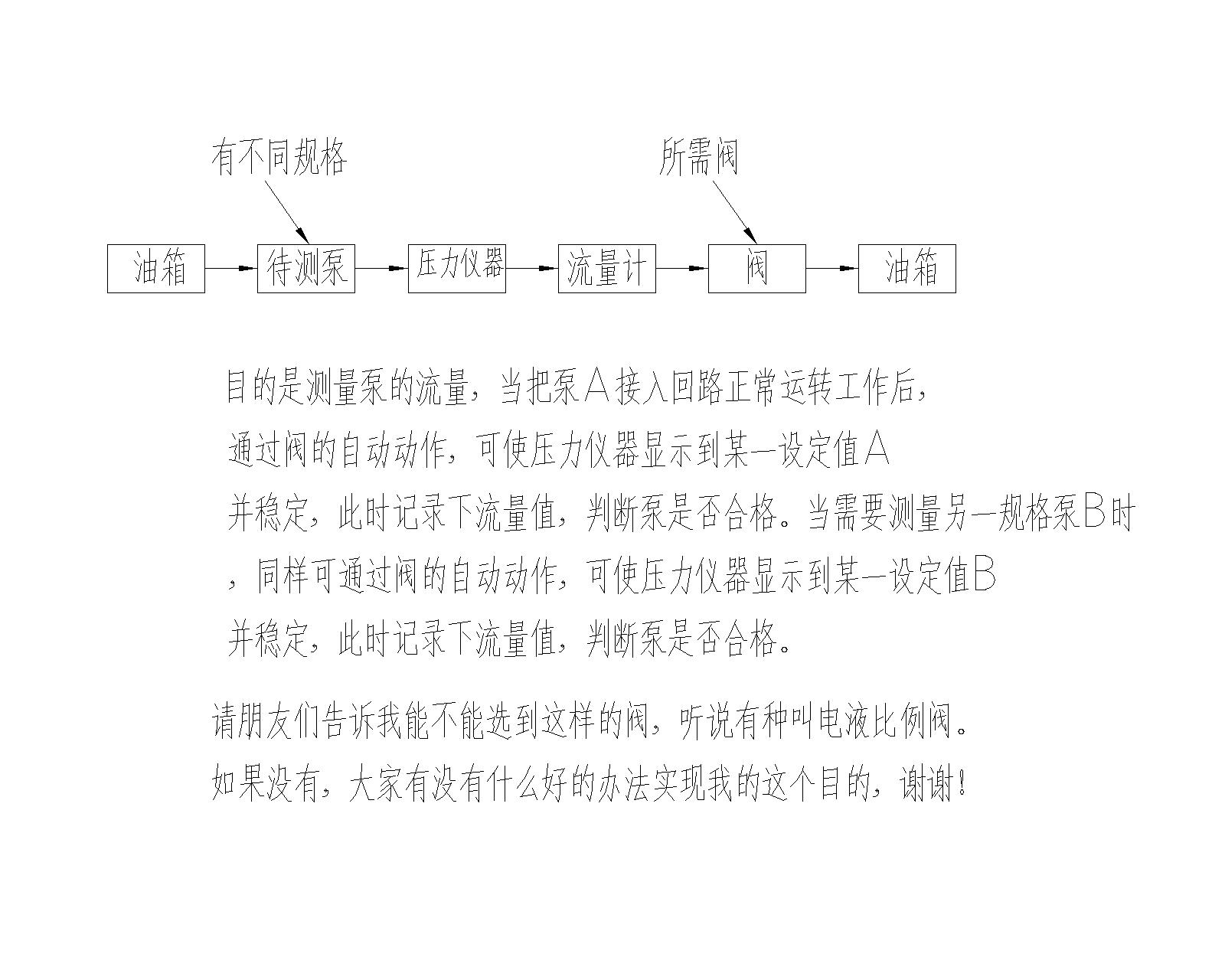

大家好。 问题.jpg 本人工作很少接触液压,现有个问题需要解决,前天发了一贴,可惜问题还在,请大家帮忙,谢谢!

要能适应泵的不同流量,还要有压力调整。你的意思是要在阀上建立你所需要的压力。
: n2 ~3 V5 j# y. x; |" f7 j( @* G% Z这个压力还要能比例变化。是这个意思么?压力控制阀可以选顺序阀,溢流阀。
发表于 2008-10-21 19:25:35 | 显示全部楼层 来自: 中国河南郑州
选个比例溢流阀就可以了吧,流量传感器上在装上压力传感器 温度传感器,再用数字采集7 B$ O7 g- G0 j3 D! ]
仪显示出数字和曲线就行了

用比例压力阀可调节到需要的压力。

照你上面说的溢流阀加一个流量检测的应该可以了!

溢流阀就可以把,没必要非得用比例阀吧.

要出曲线的话用电脑带I/O进一个放大卡,,连续测量压力和流量,一轮下来10分钟就全都有了

是不是需要两种不同的调定压力,可以随时转换,用三级调压阀可以私藏,可以调定高、低压两种压力,可以卸荷,通过电磁阀来相互转换,不知能否达到楼主的需求
