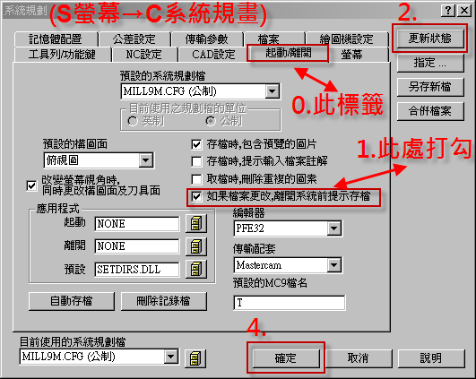

各位高手师傅,我的Mc最近不知道怎么了,在关闭时不提示保存,应该怎样更改设置?( l  s. y9 `; F! p- B1 ~6 r. q' `/ L

设置一下就得了。设置为 退出mastercam时提示保存

MC9~
. q/ M8 z0 p! M/ [: DAS屏幕→C系统规画→0.选取【启动/离开】标签→1.打勾→2.更新状态7 ~1 K9 D) d2 k+ A2 N% x5 a' ?
MC9-A.png 9 b& T3 r* A# L4 D) h. \

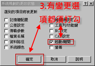

) A8 ~/ ^% J7 o% @, S' S/ [# QB3.上一画面标签内容,有变更过的….此处复选框也都要打勾→确定
% H# v0 b4 s0 O, s/ c MC9-B.png * F, k1 |6 M8 Q$ ]/ n6 \% B; Q

A4.确定5 k' P' v8 o) @' ?1 E- R
; J7 e3 A: C, n: L. D0 x
C5. 确定----设定OK
; j, S% A0 r7 N MC9-C.png " d" t1 B# ~) _  A5 Z) @
; A) m  w  N( l5 @4 i此后每当档案有变更异动,离开MC系统前都会提示存盘….^^
