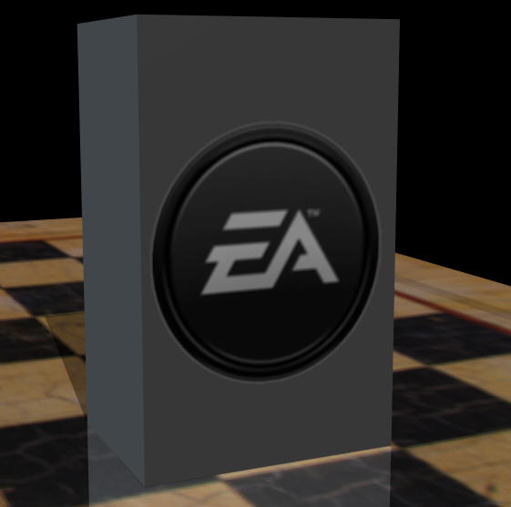

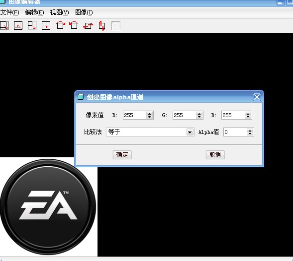

本人渲染,图在alpha通道修改,保存为贴图,但是在产品上贴图时,发现图片有锯齿,很模糊,不干净啊。有谁知道啊?
0 \0 V) k) v8 v* ^6 D  c: ?6 ?; d. R- H: K; M
就是怎么设置这些贴图的参数,让贴图在产品上更清楚啊

你说的不太具体,请你将渲染的物体图片贴图一张,大家帮你分析以下是什么原因。

总的说来很简单!!!!) i1 S$ Y+ W0 ~
渲染结果的清晰与否只决定于两个方面:一是你源图像的大小,二是你想渲染的图片的大小' h# h5 A) l6 V5 P
从第一个方面来说,想要清晰原图越大越好,最好大于等于你最终出图的大小.再一个建议朋友源图用透明背景并保存成GIF格式,这样就不用设置AL通道进行重复工作了8 D$ C: T$ {- J; a1 T' e* Q3 ]4 k5 [
如果按朋友的方法只要设其参数小于等于RGB(255)就行,当然这样比较麻烦,效果也不如GIF图好
