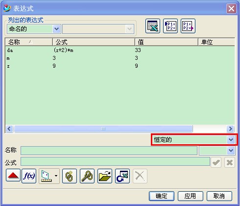

郁闷,还是没明白,我是在建模状态下,点击工具-表达式,然后在这个操作界面下进行定义函数的定义3 Q* q2 k+ V1 C1 w7 E) @
我在名称栏和公式栏里分别填了“m”和“3”;“z”和“9”;现在我要定义da=(z+2)*m" W  c  f  q' U  |
我在名称栏和公式栏里分别填了“da”和“(z+2)*m”;然后我点击确定就出现了出错提示“the units of the formula are not consistent with the units specified ",用金山翻译为“公式是不一致的有单位规定的单位* S; Y! c% g6 T$ i6 _
我到底该怎么样在这个界面下定义呢,楼上的高手麻烦在帮帮忙...

发表于 2008-10-22 13:39:44 | 显示全部楼层 来自: 中国山西太原
请下图红框中,应选“恒定的”。

 楼主| 发表于 2008-10-22 16:26:11 | 显示全部楼层 来自: 中国浙江杭州
太谢谢了 深山红叶了,虽然只是个小问题,但一直搞不好,现在知道了,恒定的!!!...再次感谢
