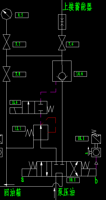

你好,最近我要设计一个液压系统是用来对蓄能器进行打油压的,为了更好的对其保压,用了一个先导控制单向阀,需要卸压时先导油路需供小流量和小压力的液压油,但不知道怎么实现,如果用主油路压力,压力流量太大,又怕对单向阀造成损坏,同时发热也会很严重!  下图中我用了减压阀降压,泄露一部分回油箱,还是感觉有些不妥,望各路大侠指点指点,有礼了  :0
发表于 2008-10-21 19:57:30 | 显示全部楼层 来自: 中国上海
我也遇到过这样的问题,你的液控单向阀是外泄还是内泄的,如果是外泄的,开启压力应该和背压关系很小,可以加溢流阀来控制这个回路的压力,用减压阀好像不如直接用溢流阀好。如果觉得流量实在是大,加一个调速阀进去把流量分走一部分应该可行吧,你那个两位两通的电磁阀也要注意关闭的顺序,那里会在控制油那里产生背压,液控单向阀可能会关闭不好

题外话,这个回路一定要这样做的么?如果你仅仅是要实现这个功能的话我觉得你可以简化一下回路,大概画了一个不知道有什么问题。大家分析吧- d( D& n% x+ ?1 j# _6 D& J
 楼主| 发表于 2008-10-21 21:08:58 | 显示全部楼层 来自: 中国天津
xiaochong你好,怕的就是泄露太严重,右边的阀是什么阀?不过能保证不泄露吗,谢谢你的关注  :)你的方法可行....
发表于 2008-10-21 21:20:29 | 显示全部楼层 来自: 中国上海
那个阀是无泄漏的,最好用进口的吧。
发表于 2008-10-21 23:14:29 | 显示全部楼层 来自: 中国北京
楼主确实搞的很复杂,3楼方法可行,不知能不能满足楼主的要求
1 l& r  }* v$ ?5 @& W6 F左下可用一个力士乐系列的DBW的电磁卸荷溢流阀,右用一个M-SEW的电磁球阀
