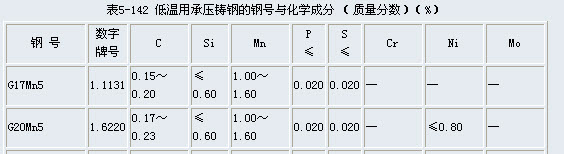

发表于 2008-10-22 21:55:29 | 显示全部楼层 来自: 中国辽宁沈阳
1 G20Mn5+N 查到化学成分,未查到对应国内牌号,化学成分见下图5 d7 y1 B: J# H3 v6 a! h
2 EN-GJS-400-18-LT为GGG40.3,对应国内牌号为QT400-18,是球墨铸铁。

 楼主| 发表于 2008-10-23 07:19:03 | 显示全部楼层 来自: 中国北京
非常感谢!刚找到一个对应表,正好没有EN-GJS-400-18-LT.
8 a, r. x7 ]) lG20Mn5 +N or +QT 1 .6220 GS-20Mn5V DIN EN 10293 quenched & tempered ZG 20 SiMn JB T 6402-92 Castings in low-alloy steel similar
