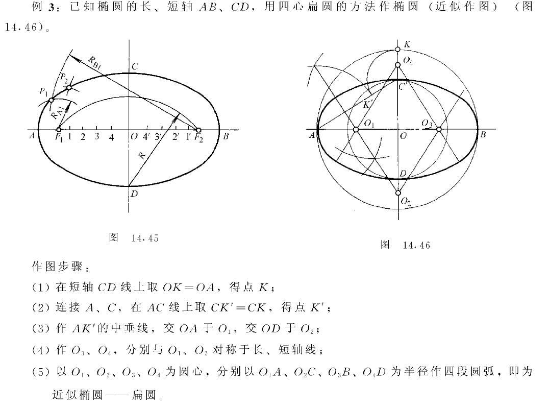

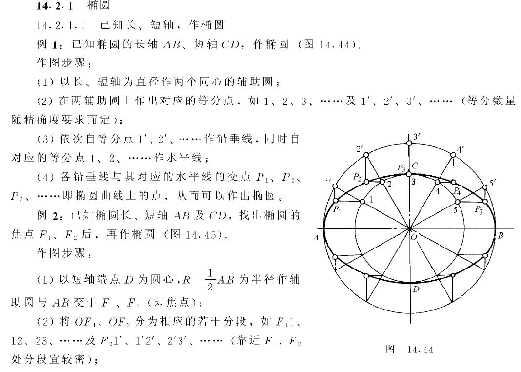

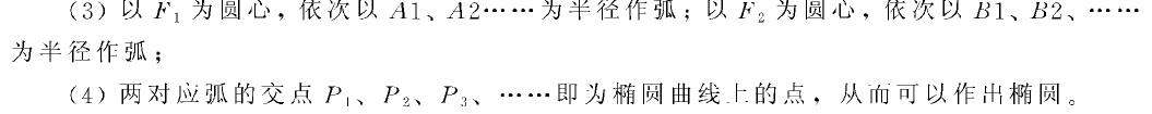

《机械制图手册》中提供的三种椭圆画法。5 O- c! p  T" [3 }( e* f' I/ v
