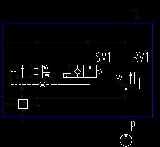

各位大哥:逻辑阀工作原理是什么?" K2 x( }( v- y" l! b2 z3 b
有什么作用?图中二位两通阀旁边是一个逻辑阀

逻辑阀也就是两通插装阀。它的核心元件采用插入式连接。阀心为单向阀活塞式设计,内漏量降到最低且不生热,大幅提高机械效率。
6 z3 E9 ]% W+ Z: B) K 作用:逻辑阀插装在阀体或油路板中,通过阀芯的启闭和开启量的大小来控制主油路油流的通断、压力的高低和流量的大小。不仅能实现普通液压阀的各种动作要求,而且与普通液压阀相比,具有流动阻力小,通流能力大,动作速度快,结构简单,工作可靠,一阀多能,易于集成;对低粘度的水基工作液也适用等优点。5 V5 \2 `2 J: l; C. \0 J4 F
工作状态由作用的阀芯上的合力的大小和方向决定。阀芯的开启高度可以控制油流的方向和大小:如果将控制腔压力同阀芯开启高度相结合,不见能控制油流的方向,也控制了流量。你图中为左右两端的液体压力及弹簧的合力决定其方向和大小。  T% Q. C) \5 V* D& }

是个液压开关,状态由SV1得失电控制。

老大,能结合上图详细点吗?

开关作用,二进制工作方式

SV1得电就不通不得电就通
