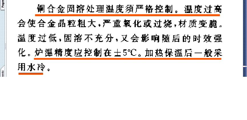

現我有一個產品,材質為C3604,現客戶要求:退火 1000華氏度 1小時,然後立即用水淬
0 s* q9 W( h1 d0 E2 p9 g' U請大家看一下,這樣的作法還是退火嗎?處理後材料硬度是否會增加?
$ O1 z9 j- r" |! P7 g2 V; g+ q% }" g; {' h
另:因我產品已加工成形,孔徑為:5.0,公差+/-0.05,這樣做會不會變形?

退火温度应该是合理的,但是用水淬,第一次听说." W8 S9 _& F4 Z6 y, E
你已经是成品了,退火不会对尺寸有影响????( Q  [3 T* r) Z0 O3 o0 B; E
表面氧化皮你怎么去除啊???
+ I2 g5 t2 g# A7 k! h# e' K' Q怀疑中,工艺是否有问题,等待高手答案!!!

目前我們的退火溫度是在500攝氏度保溫1小時,然後隨爐冷卻再空冷至室溫的。對尺寸有影響,但不大,還在允許的范圍內。 氧化皮用石頭振蕩可去除,因我們的產品還要鍍鎳,故有點色差沒關係的。如無電鍍那只能做真空熱處理了,那樣不會產品明顯氧化皮的。 現在這種工藝也是客戶的新要求,用水冷,查了一下熱處理手冊,固溶化處理就是用水冷。
