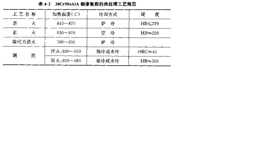

预先热处理:正火Ac3+30—50度保温后空冷
" z! `- m; @! V; g* J+ Z. J# o  [调质:Ac3+30—50淬火+高温挥霍。HB=250-3209 z; @0 d2 Z2 G0 ~4 K- W4 \* I- Q0 P
去应力处理 510-530度1 g$ G9 N/ K! a! x1 x
保护非氮化面

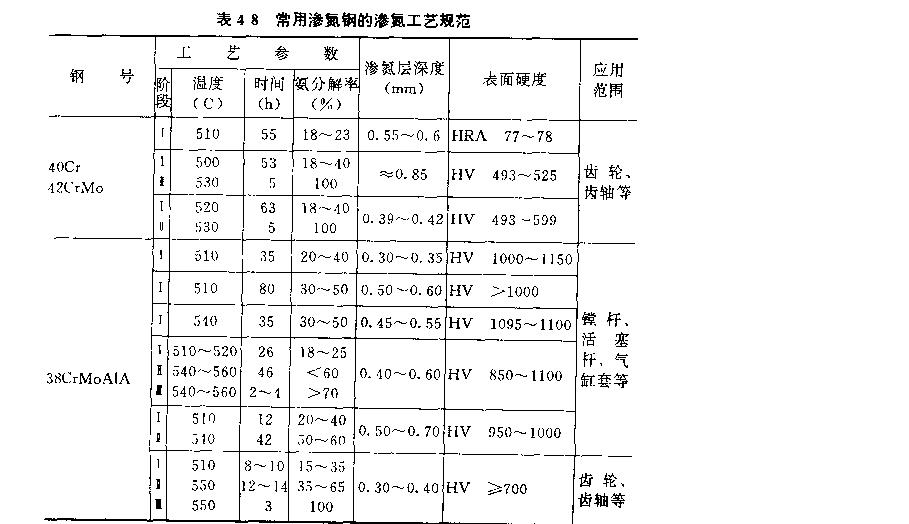

7 {4 F. Z6 L" n, j) N% z9 P等温渗氮:加热到480~510度保温,前二十个小时氨分解率为18%-25%,接着60个小时氨分解率30-40%,最后2~6个小时氨分解率>80%,最后炉冷。/ b  w  A5 V& c, a, A. a: j; v
这只是其中的的一种方法(一段渗氮),还有二段渗氮,三段渗氮

发表于 2008-12-23 15:38:14 | 显示全部楼层 来自: 中国江苏无锡
两段氮化法:510度20h,氨分解率约30%,550度15h,氨分解率约50%,退氮1h

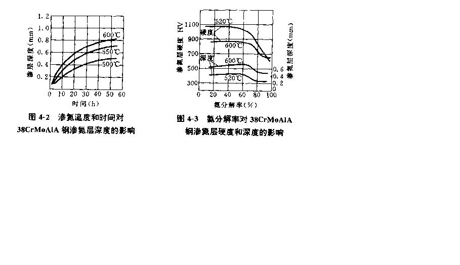

1、38CrMoAlA渗氮前热处理时,淬火温度过高,会造成晶粒粗大,在渗层中易呈波纹状或网状组织,心部强度和韧性较低;淬火温度偏低,渗氮时游离铁素体增加渗氮层脆性,心部强度和韧性也较低。回火温度对渗氮层也有影响,随回火温度降低,渗氮层深度变薄,硬度上升。
/ H) R; d/ {6 ?2、预处理工艺、渗氮工艺等见附件
