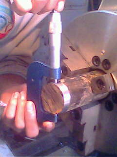

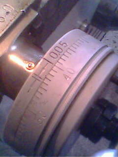

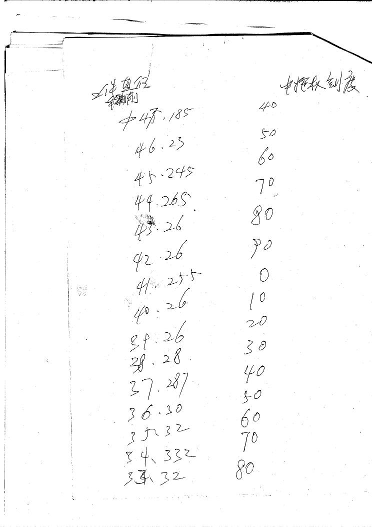

  我单位新购进一台卧式车床。大厂出的CA6140Ax150。中拖板的进刀误差很大。厂家售后来人时实测:每进刀0.5MM,即10小格,工件直径误差在0.01-0.03。每次误差不一样。厂家执行的标准GB/T 4020-1997中对该项标准未做规定。我也了解了一下老车工,好像都这样。
; f0 H3 {" _  O1 A; D! H$ G生产实际中,操作人员是不能依赖进给刻度的,而要靠实际测量,反复几次。这也是操作人员技术高低的区别。如果提高了进给精度,使进给精度也达到机床本身的精度等级,显然降低了工人的操作难度,提高了生产效率,保证了加工质量。也就是机械人常说的“精度是靠设备保证的”。5 @' \: V! w3 T5 t8 Z
请各位达人,一线车工多发表一下意见。谢谢!8 G3 y, H8 a6 b5 F

- l: z% E' R7 L0 Z) ^  r, [不过你这个问题不这么简单,中拖板的结构决定了导轨、丝杠传动必然有爬行。厂家做的好可以减轻,但不能避免。所以你的要求很难达到。不信你可以不看刻度盘,用百分表测刀架。试试能不能准确的使刀架前进一丝。

1.  不是“CA6140Ax150”,应是“CA6140Ax1500”。& C. U: o5 ]# c8 C
9 C7 c/ |) R) ?( ?* y2.  楼主的问题见怪不怪,没有你那样检查“进给精度”的方法。可以说几乎所有机加工机床设备的手柄刻度在使用中都是“仅供参照”,天下没有任何“中高级车工”仅用手柄刻度就能操作加工产品。为保证质量,使用量具是必须的。“每进刀0.5MM,即10小格,工件直径误差在0.01-0.03。”,。“每进刀0.5MM”=轴径1mm,“工件直径误差在0.01-0.03”相当于误差率1~3%,作为普通车床,能如此进刀“还原”,已比较不错。
+ }% P% |7 x) p& N. M8 `' w9 q       再,“每进刀0.5MM,即10小格”,就此而言,仅凭手柄刻度进刀,谁能认为目测的此10小格一定等于彼10小格?(为了读数准确,都知道游标卡尺的结构除了主尺,还有副尺,就这样,也还有误差。)换种说法,还可以认为“工件直径误差在0.01-0.03”,是由于你进刀时的手柄刻度没有准确对准造成,不是>10小格就是<10小格了。能把“进给精度”粗糙地依赖目测手柄刻度吗?所谓的“进给精度”,也绝非是这样检查。GB/T 4020-1997标准对此项未做规定是有道理的。通常即或要检查“进给精度”,是在车床大拖板上架百分表,百分表测量头抵中拖板端头或刀台反复比较进刀车削的方法来检查的。8 F8 X1 g2 Y4 t  @0 D# |4 N9 e) p9 N

我们也做车床研发制造的,批量出口。$ R7 q# a0 J  @0 S8 W- s
刻度盘只能达到该精度,因为该空程量国标有规定,1/30,
# a' H# E* p7 l$ N$ l9 D间隙主要来自丝杆和螺母的配合,进给时注意回程再进给读数。5 u7 s$ R( r. Y6 `2 ?
使用一段时间后,螺母御丝杆的间隙一般有调整机构,可适当调整。6 V& E6 s7 _7 w) T% o
