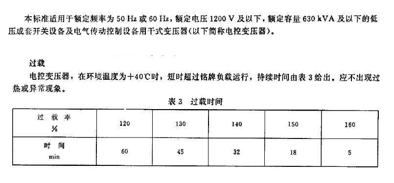

变压器的种类很多,在各种不同的场所,有着不同的用途。这些用途不同的变压器,其各自的要求可能不同,其允许过载的比率也可能有所差异。
7 x* N& d: O. p! l5 w# ?下面图中的内容为电控设备用变压器在运行中所允许的过载率和持续时间,引自JB/T 8750-1998 电控设备用变压器。供参考。
