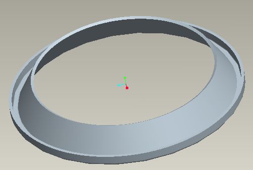

我刚刚开始接触钣金,那些基础教程也看过了,没有圆形体的展开,自己搞了半天没搞到。郁闷,大家帮帮忙啊,谢谢

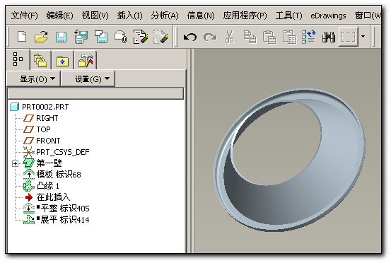

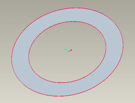

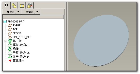

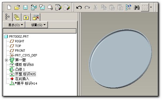

楼主这个零件显然是冲压成型的: ^, P& b$ X- J" \
下面是该零件展开过程,关键点在于冲压的特征用“展平”命令,折弯特征使用“展开”命令。
5 ?( S: f1 F2 C1 U+ V" j
( Z# L% @7 L- Q/ j( H  Y) i 1.jpg
- X$ W4 ]/ r2 v7 T& G. B 3.jpg
xinyazhu + 5 应助

我现在知道成形后的零件尺寸,我想知道它展开后的外径和内径的尺寸,做下料模,proe可以做到吗?
发表于 2008-10-24 12:21:35 | 显示全部楼层 来自: 美国
冲压和折弯最大的不同就是:折弯过程中料的总面积不发生变化,所以根据成品可以很容易的计算原料形状和大小;但是冲压的零件,会涉及材料的延展,要想得到原料的形状和大小,必须综合考虑材料的延展性、模具的形状等等因素,仅仅根据软件来计算我觉得不太可行,因为在软件里你可以把直径30mm的圆盘冲成1000mm深的圆筒,在现实中显然不能成立。
# d/ J' J4 `: |* {  [2 w( y建议楼主综合考虑一下吧。

这样的东西软件展开的不可靠,大部分是靠经验估计出来,然后通过验证慢慢调整的
