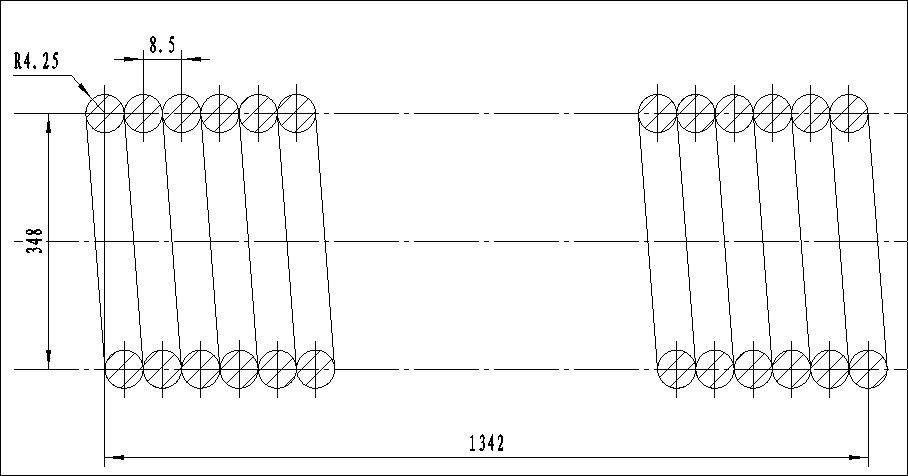

在实体设计2007里画一个弹簧(如图),直径348mm,长1342mm,钢丝直径8.5mm,螺距8.5mm,可是做不出来,请问,这是怎么回事?那位指教一下。

标题错了,应该是螺距等于钢丝直径的弹簧。7 C) E! M$ t" G% B8 I! w
经过多次试发现实体设计不能画螺距等于钢丝直径的弹簧,但大于钢丝直径0.1就可以了。另外,如果弹簧太长的话一次画计算机受不了,可以先画一个短的再一点一点加长。发现加长到1000以上就又太费劲了。

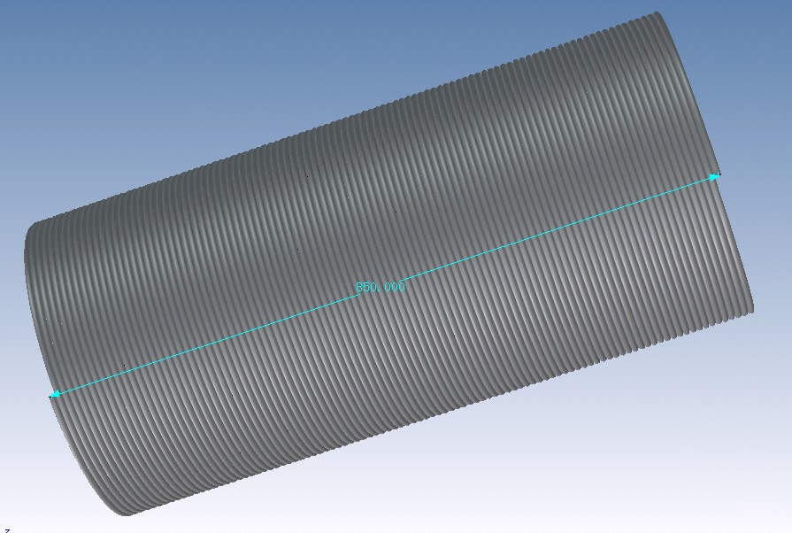

呵呵,可能与你的机子配置也有关系的。我用r3只不要一分钟就可以完成850mm长的弹簧。如果你在实际工作中需要这样的弹簧,可以分段制作,进行拷贝装配也可以。

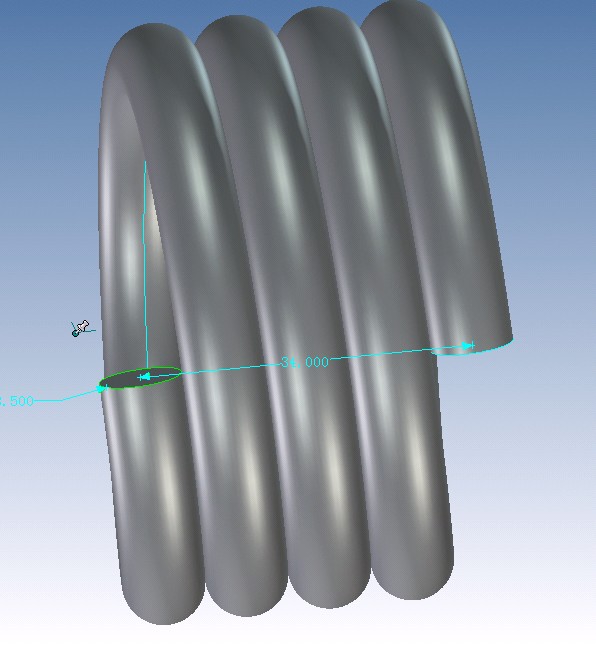

在07中最好按照你的方式,缩小圆截面。上图我使用08r3做的,螺距8.5mm、圆截面9mm都没有问题。而且运算的速度也较快,约40秒中就能完成。
