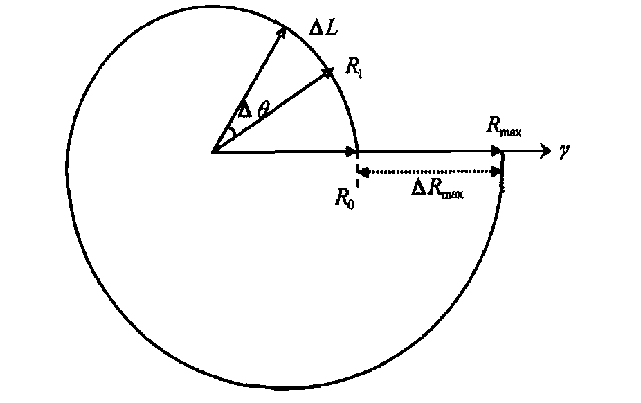

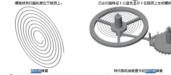

我想要标准的阿基米德螺线,SW的朋友给我说用涡状线,请问大家,SW里的涡状线和阿基米德螺一样吗?不一样我该怎么画?
发表于 2008-10-23 14:01:40 | 显示全部楼层 来自: 中国上海
不一样!阿基米德螺线是将一个等距的螺旋线从一个水平面提升到另一个水平面。涡状线就是一个螺旋平面。作图可按弹簧画法。
发表于 2008-10-25 13:52:10 | 显示全部楼层 来自: 中国河南新乡
如下图所示:不一样的,阿基米德螺线 ,亦称“等速螺线”。当一点P沿动射线OP一等速率运动的同时,这射线有以等角速度绕点O旋转,点P的轨迹称为“阿基米德螺线”。它的极坐标方程为:r = aθ   这种螺线的每条臂的距离永远相等于 2πa。$ O" \4 i* U. P; t4 P, q, v
下图上是涡状线,下是阿基米德螺线, P& w' P6 l/ r
