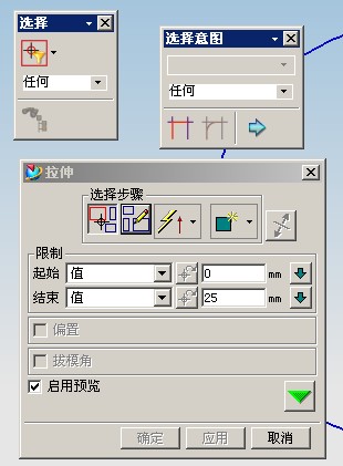

作拉伸操作时,有个工具条 select intent 开启后进进行选择分类,如选择curve是只能对线进行拉伸操作,但我的软件中此分类选择框不见了,如何才能搞出来,请高手指点
发表于 2008-10-23 16:19:33 | 显示全部楼层 来自: 中国辽宁沈阳
1.jpg 你说的是这个吧
1 r% S2 V. k: Z& |3 A
! C+ s* W* P, N) D解决方法:工具自定义-全部重置

 楼主| 发表于 2008-10-25 10:57:38 | 显示全部楼层 来自: 中国重庆
是二楼说的那个工具条,希望楼主能详细说明一下,如何进行全部自义,我进行拉伸操作时该工具前方已被勾选,但就是没有工具条,工甚至重装过UG,都没解决该问题,希望赐教

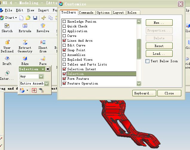

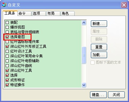

发表于 2008-10-25 16:58:01 | 显示全部楼层 来自: 中国山西太原
在拉伸特征下,选“工具”——“自定义”,在自定义对话框中勾选“选择意图”。如下所示:
 楼主| 发表于 2008-10-27 09:47:23 | 显示全部楼层 来自: 中国重庆
以前使用时都有此工具条,但后来突然间没了,我也搞不明白,所以求助大家,按6楼所述方法进行操作也没能解决。
+ T. N7 x! H" C+ T. e7 X4 O: R1 B+ p按常理,勾选任何一个工具条,该工具条都会在屏幕上进行显示,可我的软件怪就怪在这个工具条上,你勾选后屏幕上没有任何显示。

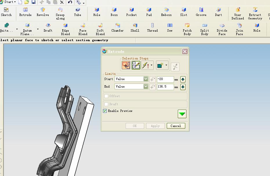

发表于 2008-10-27 10:10:47 | 显示全部楼层 来自: 中国辽宁沈阳
你在自定义中的选择意图与你要找的那个不是一个东西,他们可以同时存在屏幕中,但达到的效果是一样的

发表于 2008-10-27 10:12:39 | 显示全部楼层 来自: 中国辽宁沈阳
接上一个贴 配图

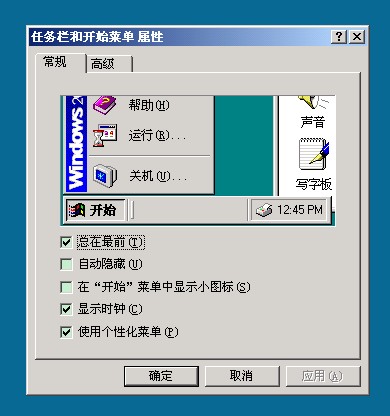

发表于 2008-10-29 15:39:39 | 显示全部楼层 来自: 中国
这里看看,任务栏中
发表于 2008-10-29 15:54:06 | 显示全部楼层 来自: 中国
选第二项
