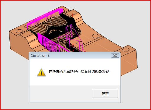

这个无论怎么样都不该过切,真的不懂了,请各位指点、给点意见。

刀路没问题啊

过切讨论
刀路是没问题的,但就是蓝面和红面交接处往下多銑了,想来想去不知道什么原因,可能是面间隙的原因吗?但间隙只有几丝啊!

发表于 2008-10-24 15:54:23 | 显示全部楼层 来自: 中国台湾
刀路没问题啊 將程序反讀回去看看! 或是將參數更改一下,如曲面補正0.1改0.11,在後處理看看

发表于 2008-10-24 19:23:56 | 显示全部楼层 来自: 中国安徽宣城
不一定过切
听说检测过切时实际到不过切,所以说你可以看一下图
0 M6 v, l1 F4 d1 k, v
% W1 ~. o- S) c6 B% b) h不一定是过切,这是我公司一个同事说的
+ L' R4 p5 o4 {# o" C$ a# r7 T% R他用这个0 p8 o' n' p% C+ h7 U. k
我现在在学

 楼主| 发表于 2008-10-28 15:31:44 | 显示全部楼层 来自: 中国上海
过切
已经加工出来的东西,过切了。不是模拟过切啊!

发表于 2008-10-28 15:43:59 | 显示全部楼层 来自: 中国广东深圳
这也过切?汗,这在PM根本不可能+ U% Q/ V: _: i2 W2 {& v0 ]
到底杂回事?想知道原因,希望有高手解答这位兄弟的问题
发表于 2008-10-28 16:15:58 | 显示全部楼层 来自: 中国台湾
cimatron-it后处理,有时会有这现象,看能不用nc-toos软件,先检查程序,在放机器加工
( o! Y2 x  D: L& V1 L. k7 _' B) p这样就能减少失误!
发表于 2008-10-28 20:08:26 | 显示全部楼层 来自: 中国安徽芜湖
我看了你的程式,如果真的是10R0的刀的程式和用此刀,开过粗的前提下绝对没问题的!你过切的可能是:1.没开粗直接用的这个程式(我想你不会这么做);2.就是你用10r5的球刀编的程式,用的10r0做的! it的wcut 是最安全的!!!!!!!!!!!

 楼主| 发表于 2008-10-29 12:02:54 | 显示全部楼层 来自: 中国上海
过切
我是用10R0刀做的,也是10R0编程

发表于 2008-10-29 16:14:32 | 显示全部楼层 来自: 中国安徽芜湖
对!还有,我以前遇到过就是,刀没夹紧,造成了过切!!或者是刀头摆动大,转动直径变大,造成了过切

过切
不可能,要没夹紧或晃动大其他地方没过切怎么解释?是不是面问题?都帮我看看啊!
发表于 2008-10-29 21:49:46 | 显示全部楼层 来自: 中国浙江台州
你怎么不用10R1的刀做呢?10R0的刀做曲面我总觉得不太好。你用的什么版本的,我用12。6的也发生过切现象,就是曲面铣成了多棱形的。不知是不是和机床有关
