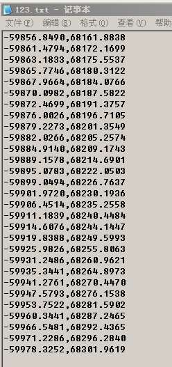

发表于 2008-10-24 00:21:31 | 显示全部楼层 来自: 中国河南郑州
批量输入座标做什么呢???$ K: j& ~- J% D) H9 y( P
下图这些座标在记事本中编辑好复制一下,CAD中执行直线(多段线或样条曲线)命令,将刚复制的那些座标粘贴进命令行内,回车即可。
0 e8 Y/ o9 `8 b! z' }5 g) T1 q7 J 1.JPG
