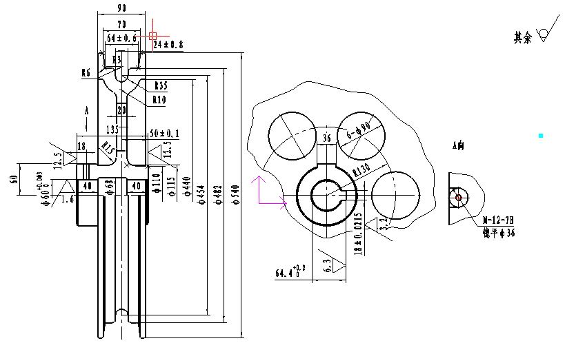

我要设计一个提升机构,请问有谁知道哪里能生产焊接链条的卷筒?谢谢!

楼主说的应该是焊接圆环链的链条,带动链条提升的是圆环链链轮(而不卷筒),这种链轮一些输送机械厂或起重机械厂生产,到网上搜索一下就可找到。

 楼主| 发表于 2008-10-28 14:13:15 | 显示全部楼层 来自: 中国上海
楼上的这位朋友说得对,是“焊接圆环链的链条,带动链条提升的是圆环链链轮”,那请问有没有这方面的设计资料啊,我在网上搜索过了,只是找到一些做煤矿刮板机的相关资料。我的设计思路是“液压马达+行星减速器+链轮”,请问有没有做提升机构方面的设计资料啊?谢谢!

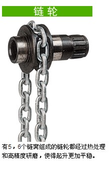

发表于 2008-10-28 14:45:26 | 显示全部楼层 来自: 中国山东济南
焊接链条相应可用电葫芦!市场上有很多环链电动葫芦和楼主的设计思路差不多!

发表于 2008-10-28 15:07:17 | 显示全部楼层 来自: 中国山西太原
回复4楼:! [: c6 z) o0 b& a% u
中小型提升机的主动链轮轮缘上中间车一圆弧槽,容入竖直方向链环,水平方向链环在上面的圆柱面上,两边有挡边。靠轮与链环接触部分摩擦力提升。下面的从动链轮也是这样的。负荷较大的大型提升机主动链轮,用铸造的方法将圆环链的竖向铸成槽,横向链环铸成凹窝。从动链轮同前。下图为配直径为20mm的圆环链的提升链轮。
