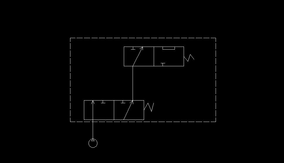

大家看看
8 i! i  c, a- N4 f! _图中带虚线部分能不能设计阀块代替2 L% o/ z; n# R" f5 k6 i1 V7 ?
大家看看提点意见

应该可以,不过你给的资料太少了!

这个阀块当然可以做了,但是你也要告诉你这两个阀的型号,规格。还有你需要的接口大小才行啊。

很简单的东西,但有几点:阀块中的换向阀靠什么驱动换向,是电磁、手动还是液控(无换向阀类型说明)?只需一个进油口(无阀块油口说明)?图中阀块油口的联接在画法上也有错误。1 z, P+ C4 R$ D3 V1 e: h7 Q9 \
先自己试着画一个吧,完后将图贴上来让大家帮你看看有无问题和如何完善。这样对提高你的能力是很有好处的。
