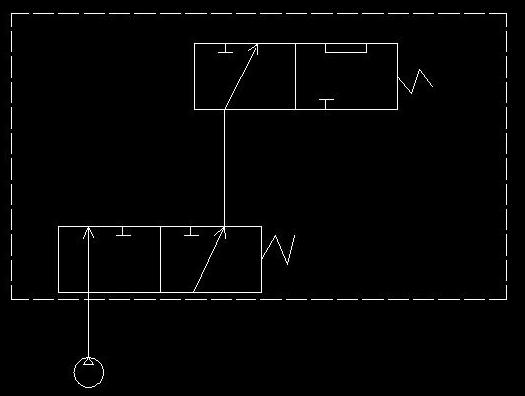

[讨论] 根据这图图设计阀块油路(重发)
发表于 2008-10-24 10:15:24 | 显示全部楼层 |阅读模式 来自: 中国河北石家庄
大家看看9 J. l" O: k9 ?* o8 `+ a
图的虚线框内的油路能不能设计阀块代替" |  I4 A$ l# i. x, J5 N& D% O
大家看看
0 b/ |. g1 E: i/ w  h7 O提提意见
发表于 2008-10-24 10:38:57 | 显示全部楼层 来自: 中国湖北武汉
多大流量?多大压力?
发表于 2008-10-24 11:03:52 | 显示全部楼层 来自: 美国
首先看你选择的阀是什么型式,因为这会影响到阀块外形大小,9 \2 j& V1 @- @  z* @+ l; T: m. R
再有,你的原理图有问题,电控液控还是什么?看不出来
 楼主| 发表于 2008-10-24 11:09:46 | 显示全部楼层 来自: 中国河北石家庄
先不用考虑流量4 s# D1 M8 E+ I4 |
就看能不能做出来* W3 j1 m, b, z9 O
怎么做
* L5 {6 B5 _4 S" Y谢谢
/ q) W" J" Z% I: Y* n流量非常小
 楼主| 发表于 2008-10-24 11:10:40 | 显示全部楼层 来自: 中国河北石家庄
我把溢流阀等一些不相干的没画出来3 m4 S9 I* S* Z2 \
大家看看
发表于 2008-10-24 16:16:26 | 显示全部楼层 来自: 中国辽宁大连
能啊。没有做不到,只有想不到
发表于 2008-10-24 23:47:49 | 显示全部楼层 来自: 中国北京
肯定可以啊!挺简单的,把阀选好型号再说吧!
发表于 2008-10-27 12:17:57 | 显示全部楼层 来自: 中国重庆
做,肯定没有问题,关键是选择阀的种类不一样,发快的大小就不一样
发表于 2008-11-21 14:19:12 | 显示全部楼层 来自: 中国湖北黄石
这个系统太简单10分钟就能划出来。多少通径的?
发表于 2008-11-21 14:36:08 | 显示全部楼层 来自: 中国湖北黄石
在市场上买一个通用的二组的三位四通多路块堵上T腔就行了
发表于 2008-11-21 14:43:34 | 显示全部楼层 来自: 中国北京
流量小,用螺纹插装阀,块可以做成很小
发表于 2008-12-2 21:06:06 | 显示全部楼层 来自: 中国内蒙古呼和浩特
流量小就可以用螺纹插装阀吗?
发表于 2008-12-3 13:02:40 | 显示全部楼层 来自: 中国北京
回复 12# lszdyx 的帖子
根据你的系统要求流量非常小,容易在市场上找到所需要的阀,螺纹插装阀也有大流量的,就看你的需要
