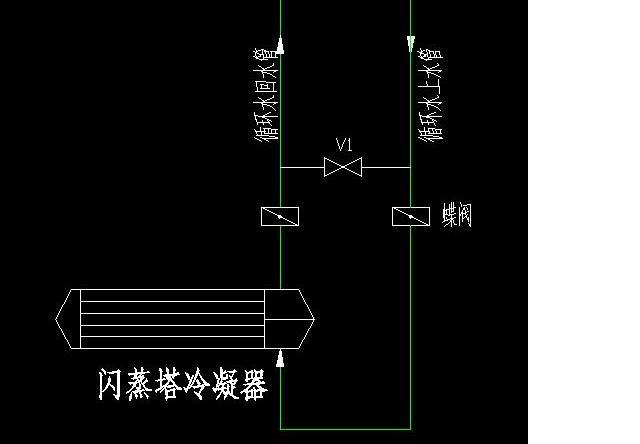

请教大家下图中:阀门“V1”的作用是什么啊?先谢谢了。/ X1 c+ T# T, U; U5 i, ~

在系统正常运行时,阀门V1是关闭的,二蝶阀打开,循环水从冷凝器下面进入,经列管吸收热量后从上面排出回循环水系统。当冷凝器检修或出现故障时,二蝶阀关闭,阀门V1打开,水经短路流回循环水系统。

应该是闸阀或者截止阀,正常循环的情况下是关闭的,当系统出现问题或设备检修时打开形成管道压力自循环,维持正常的循环,在该设备的不远处应该还有一台备用设备。

我认为V1是截止阀,在这里的用处是旁通。

打循环用的...比如冬天设备不用为防止管道冻坏循环管道里的水用的

就是个bypass管线,可以关闭碟阀之后在线拆除换热器。。。

近路阀,可以使换热器在线检修。正常时应该是NC,即normal close。

V1的主要作用是旁路,调节进冷凝器的循环水量!控制冷凝器的温度!什么防冻之说不成立!开旁路,冷凝器照样冻裂!

这是防冻线。: }7 [5 k3 I$ A
这里的防冻不是防冷凝器,而是防止管道里存水冻凝。检修时冷凝器里存水要排尽的。

10楼的说法不成立!请说明如何从V1把冷凝器中的水排尽?????????????
发表于 2008-10-29 08:08:13 | 显示全部楼层 来自: 中国浙江宁波
冷凝器排存水应该用冷凝器自带的放水阀,而不是通过V1排水的,V1是个旁通阀

V1是截止阀,主要是旁通作用,利于设备故障排除和流量调节。

我们叫它旁通阀,在进行温度调节时使用。目的是防止冷媒压力过大,影响制冷载冷系统的运行。旁通阀口径根据工艺要求,核算取小一点,避免能源浪费。旁通阀可以选择压力开关阀,也可使用安全阀。整定压力要低于系统设计压力。

阀门可以是闸阀也可以是截止阀,设备故障时,保证循环水回水的压力.

正常开车时V1阀门全关,两蝶阀开启调节流量,当特殊时期时应该有一下几点用途:) F& h5 ^* ?  z; s9 B1 n" g
1、当工程刚进竣工时,用途为管道冲洗,把管道内的杂物通过循环水系统从别处排出;
5 n4 f# u' h' p8 g; w! a2、当设备出现故障是,用途为使故障设备被短掉,不影响循环水在整个装置的使用,不用停循环水,避免的水的浪费,保证装置仍然正常运行。

如果是截止阀,他的作用是旁通。如果是单流阀,作用是防止水击。

V1是旁通调节阀。在系统正常运行时,阀门V1可以关闭,也可以是开启的。开启时主要用于调节流量,控制闪蒸塔出口工艺参数。
